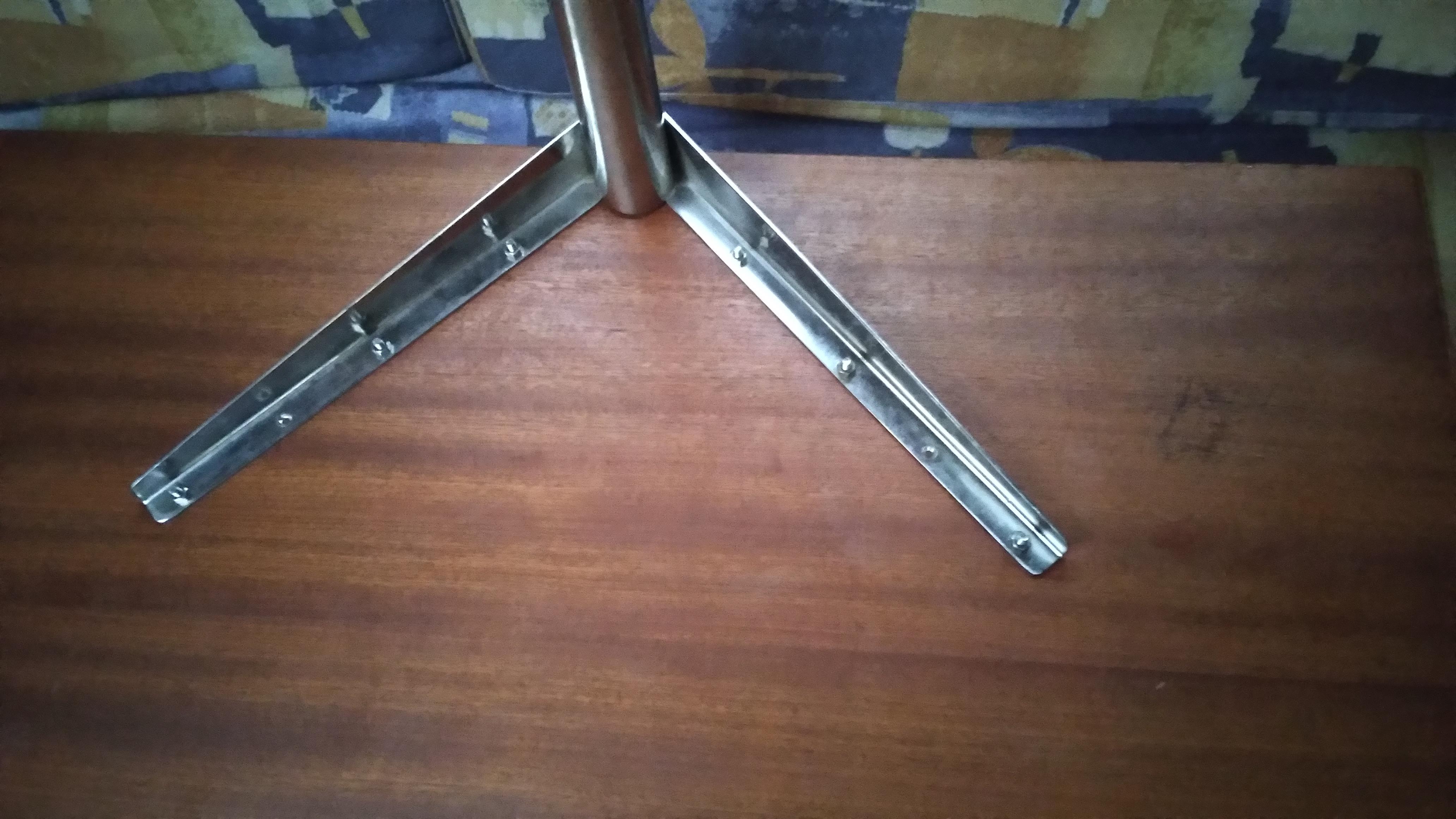

    Pour faire le pied, c’est un tube inox Ø48 et 2 équerres soudées.
    Dis moi si tu as toujours besoin, je te ferai un plan détaillé de la mienne.

    un grand merci pour la photo et les indications, depuis le temps que je cherchais.

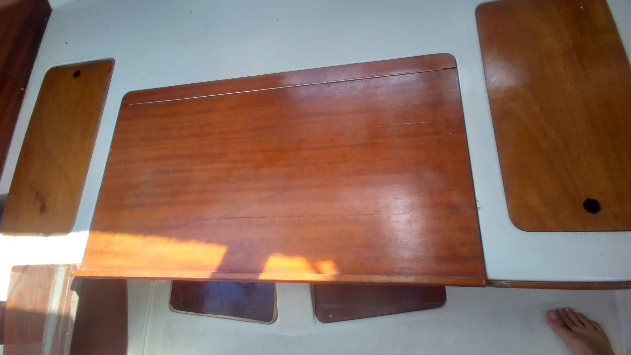

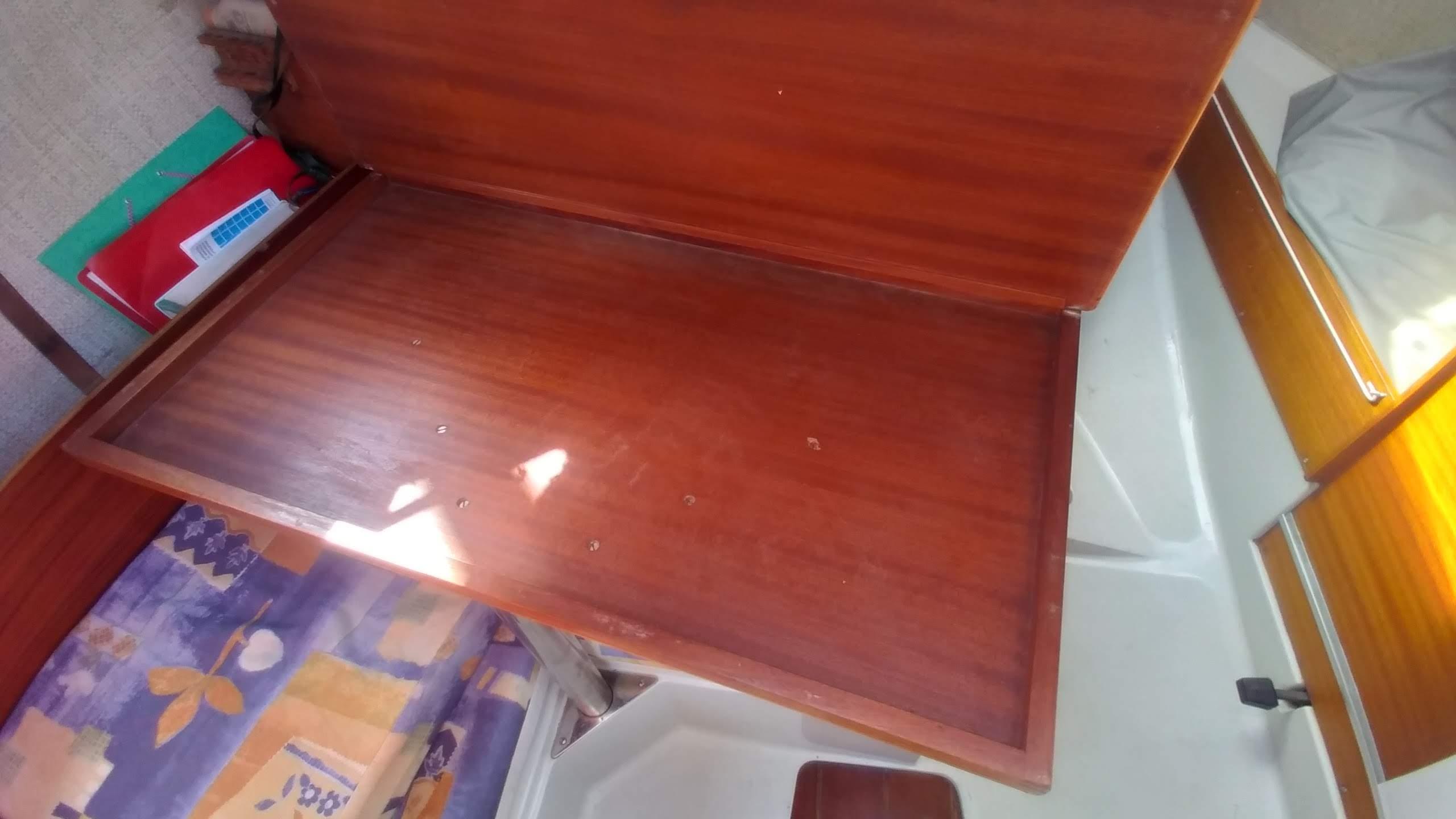

    Je confirme les cotes de Alcynos pour le plateau supérieur : 990 x 560 épaisseur 10 mm
    Pour la partie inférieure : 965 x 530 épaisseur 30 mm (plateau de 10mm + tasseaux de 20)
    Il faudra bien travailler les arrondis pour que le plateau rentre parfaitement dans son emplacement quand il est en position couchette

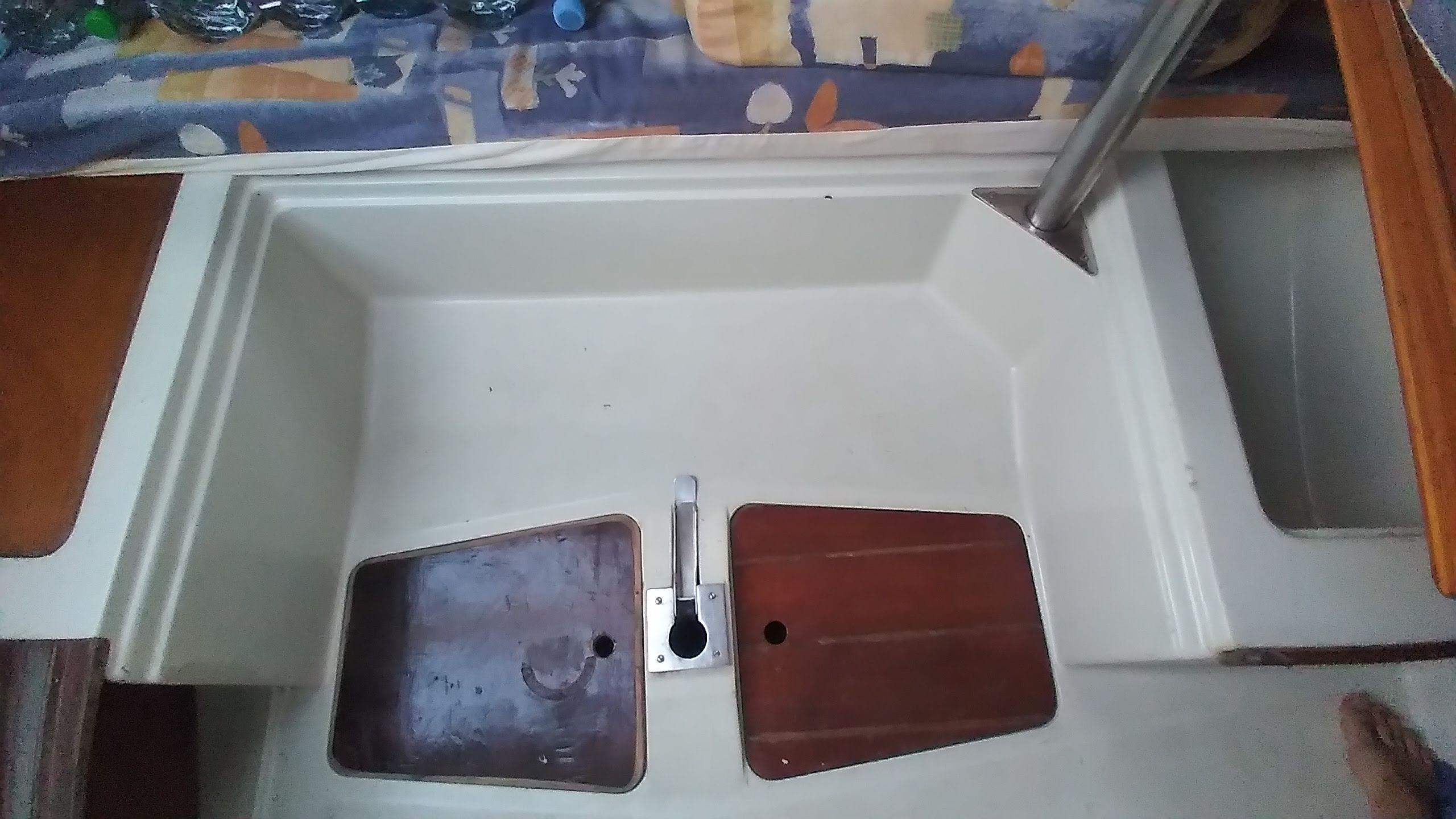

    Alcynos, est-ce que ta table tient en position haute quand elle est dans le carré ?
    J’imagine qu le levier enb inox sert à la bloquer, mais je n’ai pas trouvé comment faire. la table descend toujours.

    Tu veux dire en position dinette ? pour ma part je ramène vers moi le levier et ça coince le pied . Il se peut que ton rouleau soit usé…

    @Alcynos, ca marche pas sur ma table, le levier remonte et on se prend la table sur les genoux. Tu as raison, c’est surement le rouleau qui est usé.
