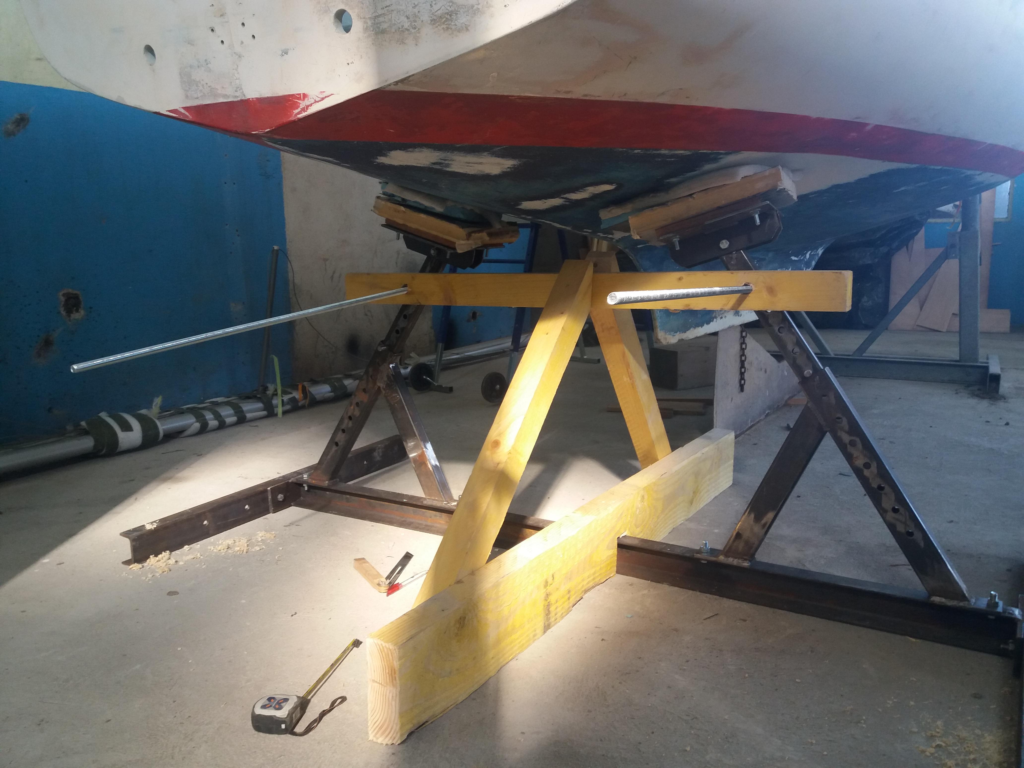

    bonjour, il y a plusieurs mois , je vous demandais des conseils pour réaliser un bers avant . En définitive c’est un bers arrière que nous avons réalisé . Il est en acier entièrement démontable avec des renforts en bastaings également démontables  . La photo montre le montage des renforts en bois . J’ai utilisé de la tige filetée de 14mm correspondante au diamètre des trous du bers acier. Les sur longueurs  de tige sont découpées à la petite disqueuse  . les bastaings( 175X63 et 65X63) sont taillés et assemblés sur mesure et joints à la clé à molette . Cela permet ainsi d’éviter le balancement d’avant en arrière du bateau car le bers arrière est un peu souple et je craignais que cela fragilise les soudures . Le résultat est satisfaisant d’autant que nous aurons besoin d’accéder à ces endroits pour peindre la coque . bon vent et bonnes voiles dans vos réparations ou entretiens de bateau .

    Pas de déformations à l’endroit ou les supports touchent ?

    bonjour , je n’ai pas constaté de déformation . Pourquoi ? y vois tu un point sensible? Mardi j’ai un expert maritime qui vient faire le tour du bateau qui sera après la propriété d’un groupe associatif ( cf dans le blog chantier naval thérapeutique )

    Oui, j’ai peur que la coque soit pas très rigide là ou tu t’appuie. Ca semble être à la limite. Mais c’est peut-être OK comme ca :-) On voit souvent que le poids du bateau est supporté sous le saumon.
    #27051
    De ma propre expérience, au plus les patins sont larges, au mieux ça se passe. L’ideal etant d’avoir ce qu’utilisent les regatiers en mini, un patin qui épouse la forme de la coque sur toute la largeur (ce qu’on n’a jamais sur les chantiers, sauf à venir avec son propre ber). Et tu n’es pas loin de ca avec tes bers.
    Pour ma part je supporterais le saumon par deux crics (ou des bastaings) aux extrémités, le bateau est fait pour se poser sur son saumon. Une fois ca supporté, les bers servent surtout à l’équilibre du bateau.
