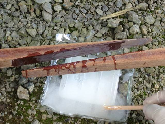

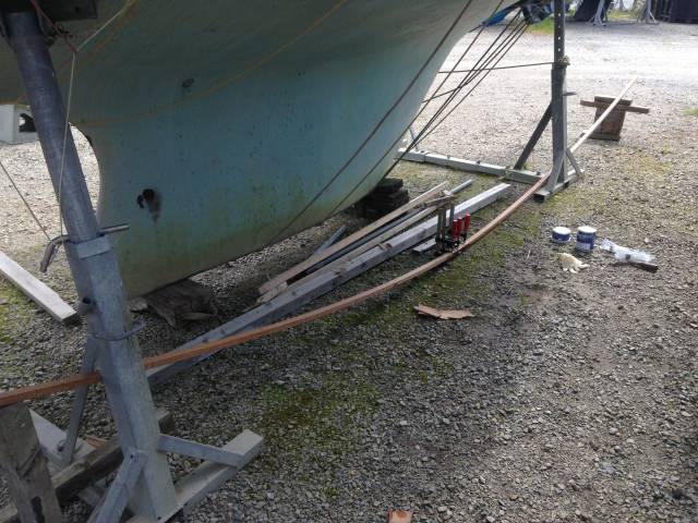

    je vous avais raconté comment, j’ai essayé de refaire des nouveau listons pour Sakaf.
    j’avias donc , acheté pour environ 45-50 Euros, une planche de terrasse, en IPE, de 4000x21x140.
    je l’ai débité a la Radiala en 4 morceaux de bois , passés ensuite au rabot et ponceuse pour égaliser tout ça.
    on arrive a 4 x4000x21x32.
    création de scarf.
    j’ai pris une longueur de 7x l’épaisseur soit 7 x 32—> environ 24 cm.
    collage a la résine , chargée, malgré la « perfection de mon travail ».
    4 jours après, vissage et collage au SIKA.
    une semaine, début de misère.
    les scarfs ont laché.
    analyse de mes erreurs:
    1- choix du bois. il ne faut pas prendre d’IPE, qui serait un bois gras naturel produisant un dérivé d’acétone, qui dilue la colle.
    2-la résine chargée.-> j’en ai trop mis et essayant de nettoyer avant la prise de resine, j’ai mis de l’acétone, qui je pense a dilué le bon époxy déposé.
    3-inorganisation qui fait que dans mon choix de vis, alors que j’avais TOUT calculé et compté, je me suis trompé et donc été obligé de rationner en me disant que ça tiendrait une semaine.
    j’ai recommencé…avec une résine moins chargée.
    et on verra…

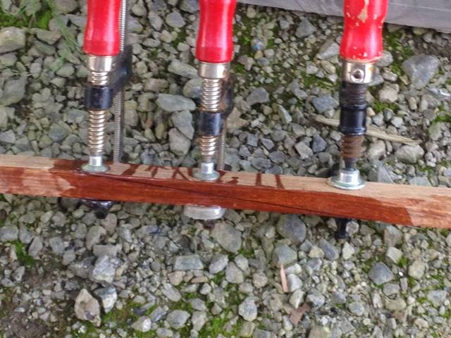

    #14029
    Merci pour cet excellent retour d’information.

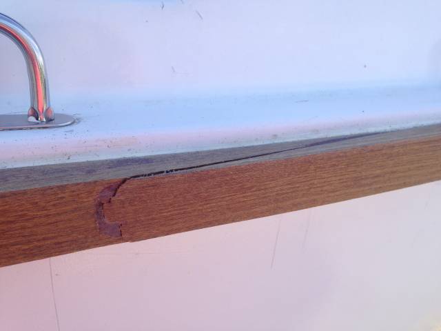

    Je pense que les scarfs n’ont pas tenus du fait du nettoyage anticipé du surplu à l’acétone. As tu mis quelques vis à cet endrois pour éviter le décolement et permettre une certaine soliditée du tout lors de la mise en place sur le bateau ?
    #14030
    sakaf
    j’ai mis une vis au milieu du scarf.
    en fait je l’ai rajouté.
    celui sur la photo est celui qui a tenu.
    l’autre s’est décollé, mais manquait de vis.

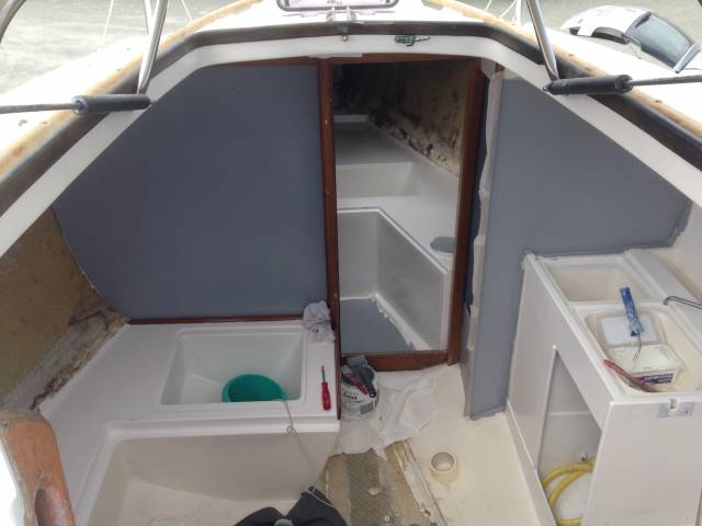

    sakaf
    au passage , on repeint l’interieur en modernisant. epoxy gris clair.
