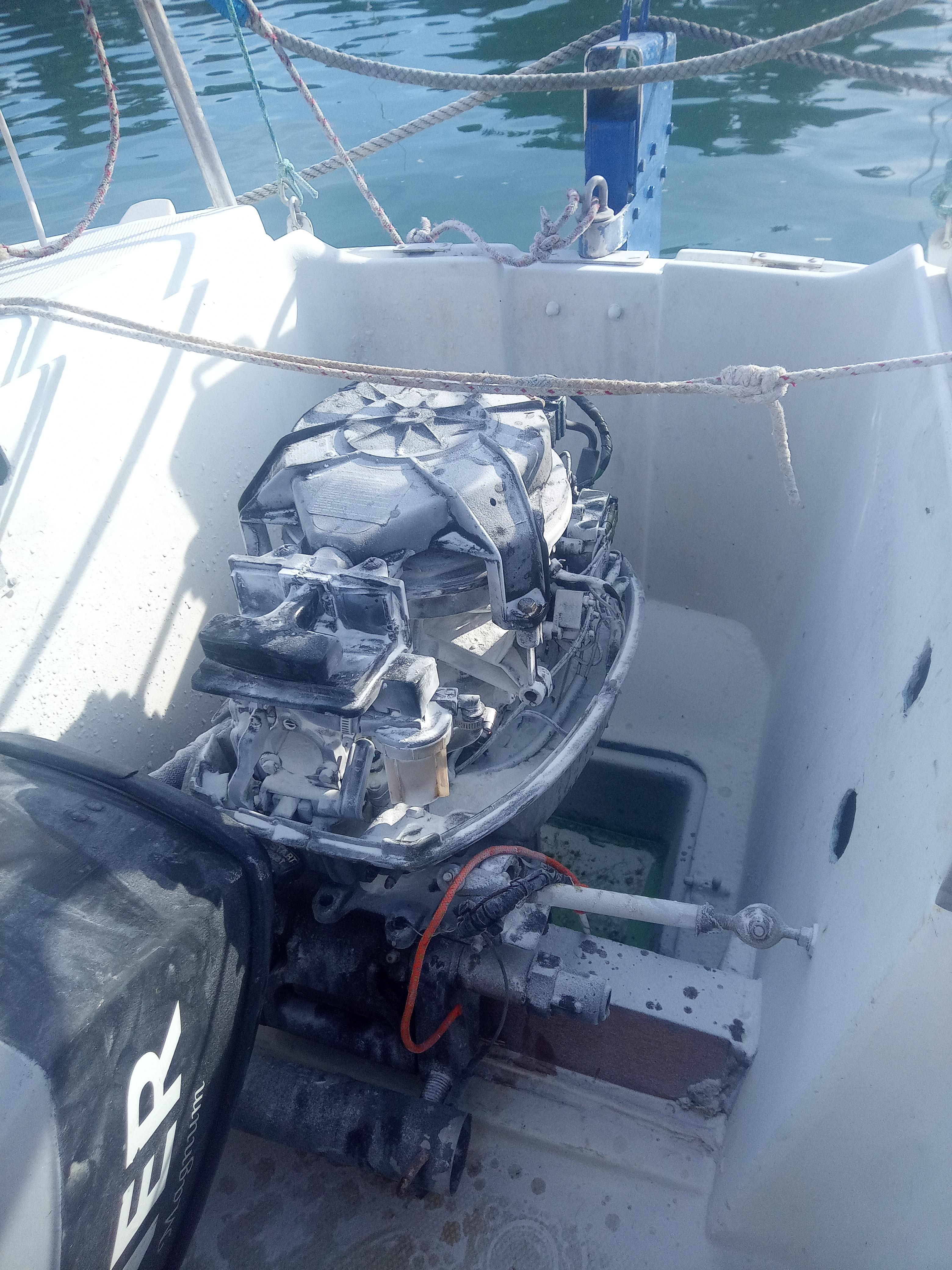

    C’est par un dimanche ensoleillé que je décide de faire une petite navigation.
    Donc j’allume mon moteur pour le préchauffer le temps que je dépose les béquilles.
    Cependant celui-ci s’est coupé, je décide de le rallumer . Et à la troisième traction sur le lanceur une explosion retentit avec un début d’incendie. Je cours et percute l’extincteur grosse erreur j’aurais dû utiliser une couverture humide ou serviette humide. Car la poudre de l’extincteur est corrosif pour tous ce qui est électrique.

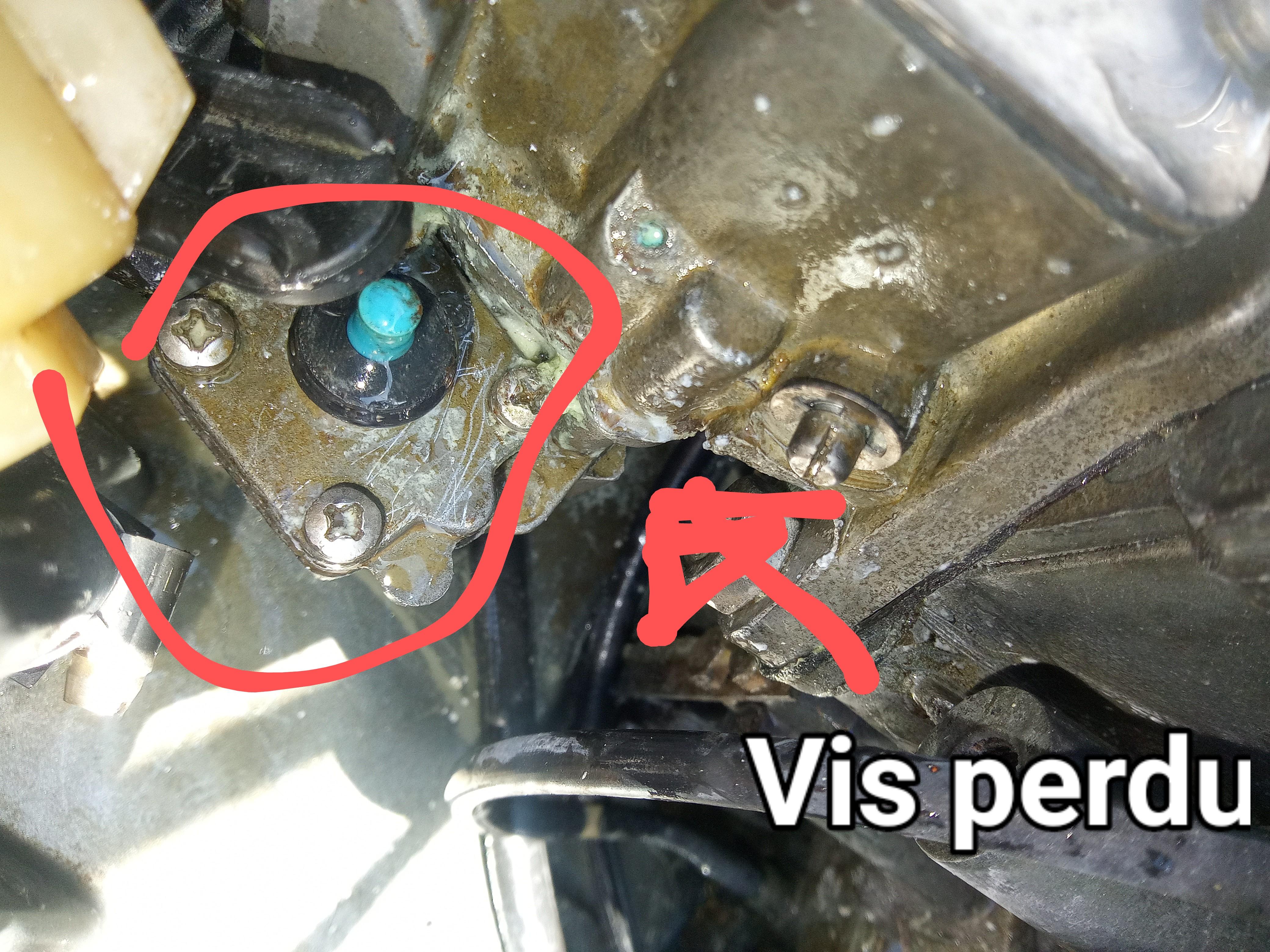

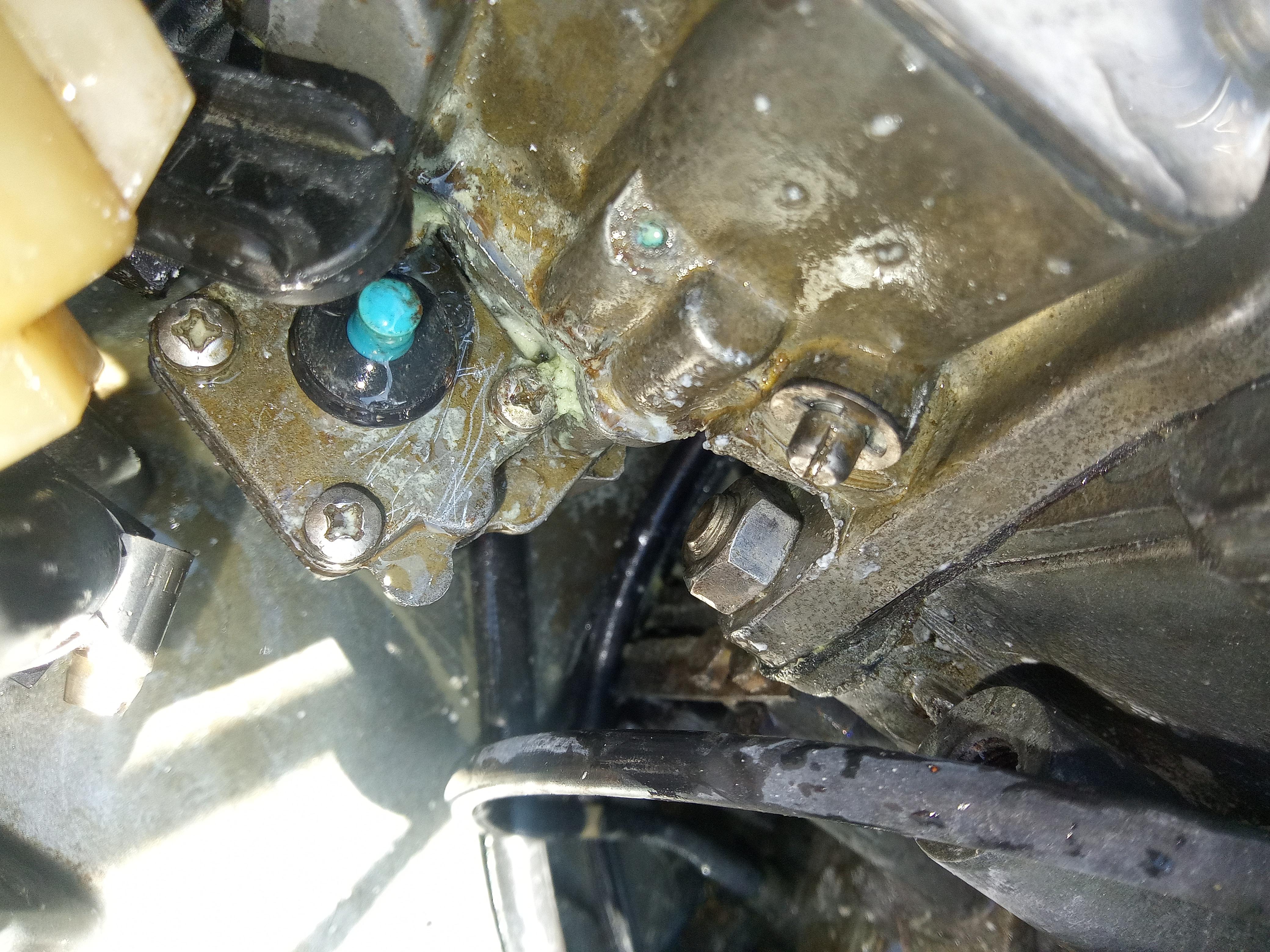

    Voici le responsable de l’explosion et incendie du moteur. C’est la pompe à essence qui a perdu une vis de fixation sur le carburateur
    Maintenant il faut que je démonte pour remettre en état. Et certainement obligé de changer les faisceaux. Si vous avez des conseils je suis preneur.
