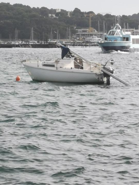

Bonjour les Amis Edelistes ! Mon étai a cassé ainsi que ma drisse de génoi qui sur enrouleur et de fait mon Marl’o a dématé et le mat est tombé a moitié à la mer
je vais donc changer mon étais et mes haubans et bas haubans et drisses Ma question est la suivantes la nomenclature des gréments donnée sur le site pour les Edel 6 par le gentil ‘Inreg’ est elle valable pour les 6.60 ??? Merci de vos retours !15 novembre 2021 à 18 h 58 min #29676Bonjour BerPique,

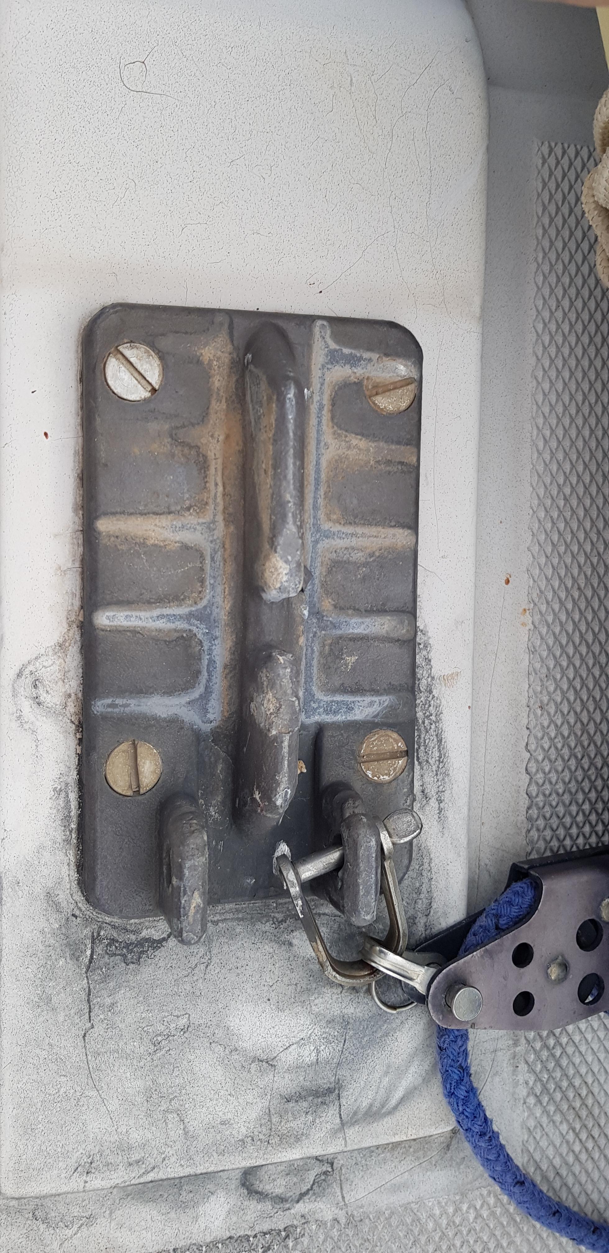

16 novembre 2021 à 7 h 49 min #29677Alain Diart ! merci pour ta reponse ,a premières vues le mat va bien ,le tube d’enrouleur également et la baume c est defaite en tombant sans degat! Le pont et le reste de la coque également Ouf! Les pieces de fonderies ont l air bien aussi.
