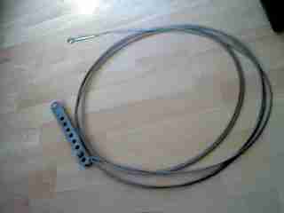

    Je retape en ce moment le gréement de « JOBIG »(car tel est son nom)
    mon EDEL V que j’avais rapatrié en Hte Savoie au début de l’année.
    J’ai un souci, à l’occasion de la réparation de l’enrouleur
    (PLASTIMO 406S): Quelle est la longueur de l’étai sur ce bateau?
    Merci de votre aide et bon vent à tous
    #8913
    Arnaud CH
    Sur mon EDELV étai fait 6,4 m entre axe oeuil sertie et il faut rajouter la longueur des lattes ridoires pour le réglage. Tu peu retrouvé toute ces info sur les fiches technique;)
    #8914
    Didier
    Merci, Arnaud.
    Tant qu’ on y est, vaut-il mieux du monotoron ou du souple?
    #8916
    Monotoron!
    a diamètre égal le câble souple est moins résistant.
    Surtout pour un étai avec un enrouleur, monotoron obligatoire, car il faut pas que le câble se vrille lorsque tu enroule ou déroule.
