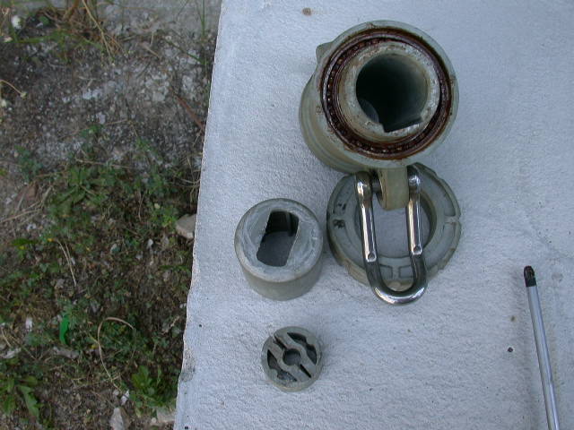

    la parie mobile de l’enrouleur ( qui sert a monter le genois) et complètement coincée de se fait je ne peut pas l’enrouler cette pièce peut se trouver encore a l’achat car je doit la changée ?

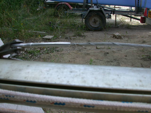

    j’ai également un brin du haubans qui est cassé est ce que je peut quant même naviguer avec ?

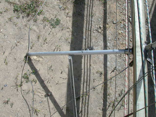

    Je me demande a quoi serve les petites poulies montées sur les barres de flèches ?

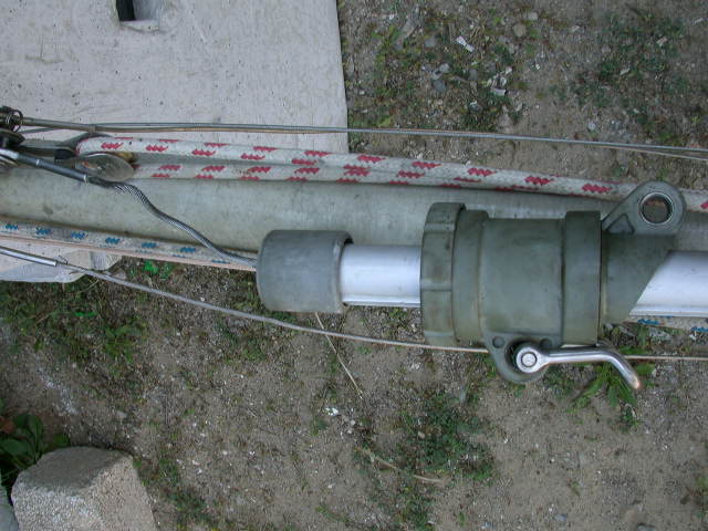

    Pour mettre en place le genois dans l’étai il coulisse très mal et coince au niveau des oeillets au passage de la pièce plastique qui sert de guide
    j’ai passé a mettre du savon peut être ?

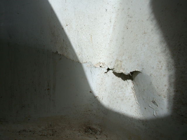

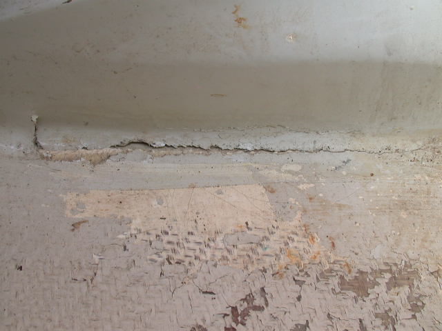

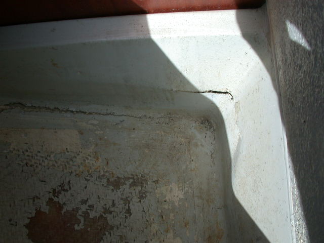

    a oui encore une chose dans une coffre j’ai le gel coat qui et fendu il va falloir que je repars tout ça avez vous eu se problème
    voila les photos
    Comme le montre une de tes photos, la piece se dévisse sur le dessus. un bon nettoyage au gasoil et ensuite du WD40 pour huiler le tout ou encore du suif.
    Si tu ne sorts que par petit temps, tu peux faire la saison avec mais il faudra penser à le changer sans trop tarder. A moins que d’autres brins soit sur le point de céder aussi et dans ce cas il faut le remplacer.
    Ca te permet de hisser des pavillons de coirtoisie et celui du pays visité.
    l’étai il coulisse très mal et coince au niveau des oeillets au passage de la pièce plastique qui sert de guide j’ai passé a mettre du savon peut être
    Du suif au de la graisse au teflon (en bombe) aidera à la manoeuvre.

    j’ai bien essayé de faire tourner l’émérillon de genois après l’avoir arrosé de WD40 mais rien n’y fait tourne pas le « bidule » vraiment trop rouillé je vais devoir le changer
    j’ai vu sur internet il devrai s’agir d’un platimo 608 S mais il ne se fait plus, par contre le nouveau devrais être compatible .

    Effectivement sur le haubans il n’y a un brin de casser les autres ça va etant debutant se sera des sorties par petit temps
    de toute façon je vais tout changer haubans, etai, et drisses, lors des travaux de cette automne.

    j’ai du commander un ermerillon de foc sur un site internet car le mien ne marche plus le probleme je doit le recevoir semaine 23, moi qui voulais le mettre a l’eau pour le 14/05 aaahh c’est foutu
