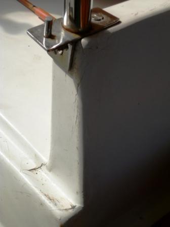

    J’ai remarqué un déformation du contre moulage sous la barre droite de l’épontille du mat ( pas encore pris photo ) Comment renforcer ? Deposer l’epontille et poser un renfort en U serais il suffisant ?

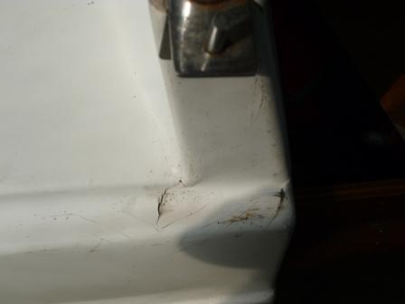

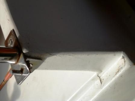

    Voici 2 photo du contremoulage sous épontille droite

    un bon pet, le mec qui a sauté sur le pont était costaud, tu ne vas pas démâter mais un renfort de stratification n’y ferai pas de mal
