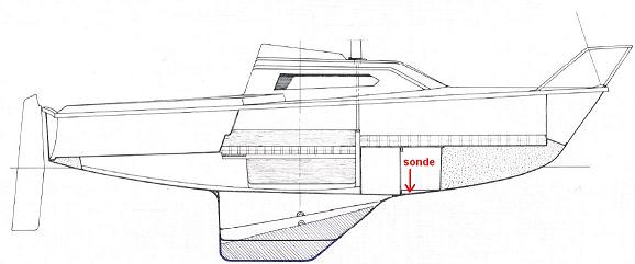

  • #4372
    J’avais posé la question dans les commentaires sur le sondeur de Pascal.
    Est ce que luc pourrai répondre a ma question ou bien sur une autre personne possédant un edel2 : a quelle endroit peu on percer la coque de l’edel 2 pour n’avoir qu’une épaisseur , c’est dur a voir sur les plans actuels.
    Normalement ça devrai se situer devant le saumon et dans l’axe puisque d’après les fabriquants de sondeur c’est la que l’on devrai mettre la sonde sur un voilier et non sur le coté a cause de l’angle lorsque le bateau gite
    De plus si on sait ou il n’y a qu’une épaisseur a ce moment on peu mettre une sonde a coller
    Merci de vos réponse

    Moi aussi sur mon edel 2 j’aimerai bien mettre la sonde sur l’avant, mais comment mesurer l’endroit précis ou il n’y a plus le saumon et ou on n’aura pas de double coque pour pouvoir coller la sonde ?
    Pascal ne peu tu pas demander a Luc une coupe de l’edel 2 ou on voit vraiment la coupe de la coque.
