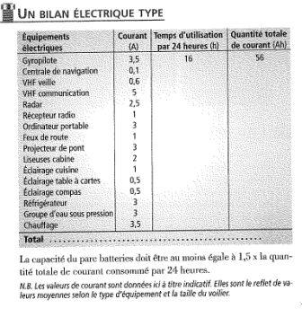

Le tableau conso pur info

Je vais en élaborer un de mon coté.
Merci billy pour tes infos.

Le tableau si je ne me suis pas trompé:blush:
