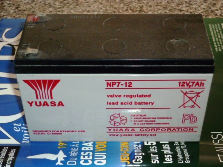

    Batterie que j’utilise juste pour electronique 1,2kg H 9cm, L 15cm, l 6cm

    C’est une batterie de moto non ?

    Arnaud CH
    Non pas celle la ( recup sur automate télécommande) mais j’ai une autre presque même taille tondeuse cosses a serrer avec tournevis
    Ce que a montré tous à l’heure doit être bien.
