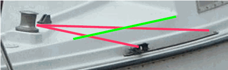

    Sur LauBen, notre Edel4, l’ecoute de voile d’avant rague tres (trop) fort, entre la roulette/poulie de chariot, et le winch.
    Les martyrs en inox disponibles dans le commerce ne depassent pas 600 mm, alors qu’il m’en faudrait 1 metre !
    Comment resoudriez-vous ce probleme ?
    ? mettre 2 martyrs bout a bout ?
    ? demander un debit dans une tole fine en inox a une chaudronnerie ?

    Si ca frotte sur 1m de long tu met un martyr en inox en travers, genre un rond d’inox de 10mm de diamètre, pas besoin qu’il fasse 1m de long du coup.
    #6365
    Si pas de pb avec l’image;
    en rouge, les 2 positions extrêmes de l’écoute, en vert l’emplacement du martyr.
    Un rond accrocherait + (d’autres trucs que l’écoute) qu’une fine tôle plate collée.
    Le mètre y est, c’est la perspective qui écrase les proportions.

    Ok je comprend mieux avec le fichier.
    Perso, soit je collerais une cornière alu a la place du trait vert.
    Soit je ré-hausserais le rail d’avale-tout, avec une grande cale en plastique (nylon ou autre).
    Les autres propriétais d’edel 4, vous n’avez pas le meme soucis ?

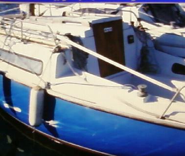

    Bonsoir , voila une photo du mien , je pense que c’est pareil
    #6376
    Yep, idem.
    Ca frotte chez toi aussi ?
    #6377
    themask
    j’ai pas bien compris ou ça frotte chez toi : entre la poulie et le winch c’est ça ?
    j’ai remarqué que sur ta photo et sur la mienne la poulie n’est pas placée au meme endroit ( ???)
    excuse si je ne comprends pas bien mais je suis novice

    Voui, entre le winch et la poulie.
    Sur la photo, la perspective deforme tout.
    Quand tu tournes l’ecoute au winch, et que tu la passes dans la poulie, l’ecoute frotte sur le bord/l’angle du cockpit/pont

    Non ça ne frotte pas sur le mien , mais ma poulie est beaucoups plus sur l’arriere que la tienne , as tu essayé de la reculer ?
    #6381
    themask
    sur l’avant pardon , et avec une poulie plus haute ? ça ne pourrais pas t' »aider?
    j’ai un doute mais je crois que mon rail n’est pas le meme que le tiens et ma poulie semble plus grande , peut etre deformation de la photo.
    Je te fais des photos gros plan des que j’y retourne
