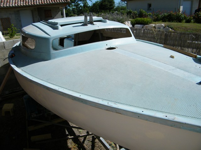

    – le pont comporte des zone antidérapante moulé en forme de diamant, j’ai tenté de poncer avec une meuleuse+brosse métallique, c’est la cata… le plus efficace pour l’instant, c’est la brosse métalique à la main. si quelqu’un à une idée plus efficace, je suis preneur.

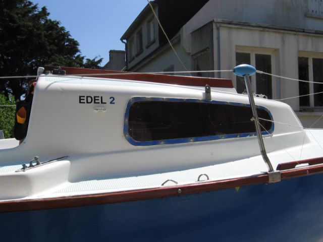

    mes hublots sont boulonnés avec du silicone bleu(pâte a joints de culasse silicomet) ça fait joli mais j’en avais pas asser pour faire tout le hublot avant.

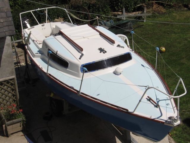

    #7436
    le pont en 2 tons, et les hublots boulonnés siliconés
    #7437
    #7438
    ps le film noir sur les hublots c’est pas pour faire tunning mais
    ca fait des rideaux permanents et on voit pas l’interieur car j’y entrepose mon moteur.
    pour la peinture de coque ( j’avais aussi quelques micro fissures aux endroits ou le bateau porte quand il échoue)j’ai mis prekote d’inter national, et 2 couches de toplac c’est facile a appliquer(rouleau laqueur et pad mousse)et le resultat est nickel ca fait3 ans et pas bougé, la peinture n’est pas donnée mais la qualité est là.

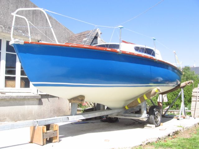

    #7442
    tom
    bravo boreal, il est superbe!!!
    bon en plus dans le même style que ce que je veux faire: bleu foncé(peut-être meme plus que le tien pour la coque complète, blanc ou blanc cassé pour le pont et gris pour les zones anti dérapantes).
    La solution gelcoat pour le pont doit être pas mal, mais je suis ni équipé ni compétent (jamais joué avec un pistolet à peinture). Je vais plutot partir sur de la bi, et pour la coque je sais + trop entre bi et mono mais je note le primaire pour mono ;) …
