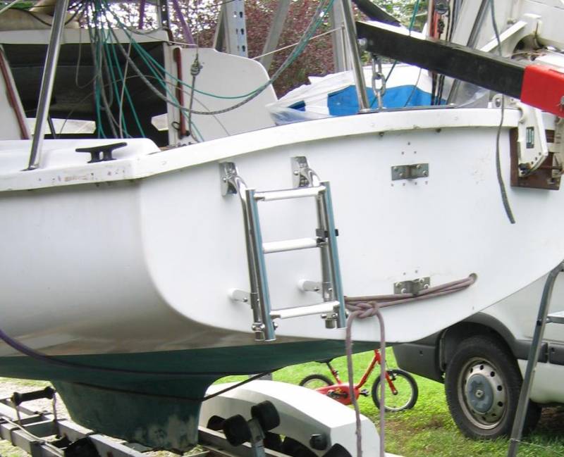

    Un coup d’oeil dans les galeries photos du site permet de trouver réponse à ta question. Il y à depuis quelques années un album photos que j’avais mis en place :
    Installer une échelle de bain

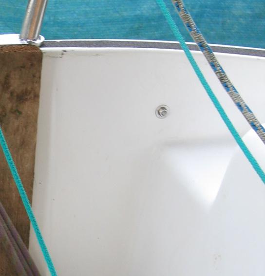

    Je m’interroge un peu sur la photo 6 vu de l’intérieur du coffre: tu as mastiqué les écrous? pour la solidité tu t’es contenté de rondelles? j’ai un peu peur que des rondelles seule aient du mal a supporter mon poids non négligeable à l’arrachement :blush:

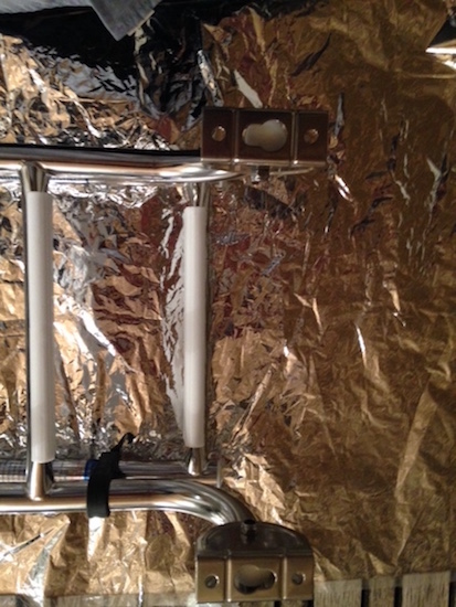

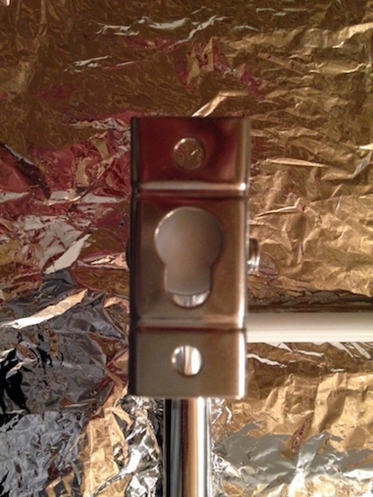

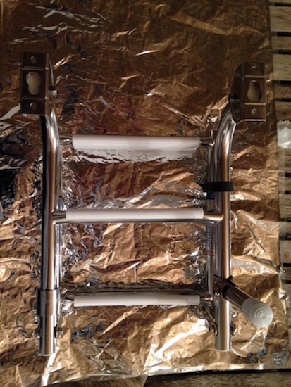

    j’ai joint les photos de la fixation de l’échelle. ça ressemble beaucoup à celles de l’échelle de Pascal.

    Je te confirme on à bien le même type de fixation.
    Pour ma part à l’endroit où sont fixés les vis l’épaisseur du coffre était de plus de 5mm. j’ai percé d’un diamètre inférieur et ai utilisé une clé à douille pour les mettres en place. les 1 ou 2 cm qui dépassent coté coffre sont tartiné de mastic epoxy Je fais 85kg. Il n’y à aucun risque d’arrachement ;-)
