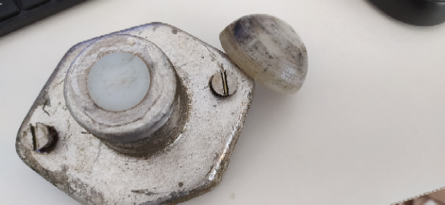

    Je suis l’heureux propriétaire d’un Edel Cat 15.
    Mon bateau, au sec, s’est retourné cet hiver lors d’une tempête et cela a cassé la rotule en nylon sur lequel le pied du mat vient se poser.
    Je ne sais pas si je peux retrouver cette pièce …
    Je pensais à plusieurs solutions :
    – essayer de la faire imprimer en 3 D, solidité ???
    – visser « par en dessous » pour recaler la tête de rotule sur l’embase …
    Merci pour vos conseils !
    Cyril

    Hello,
    L’imprimé 3D basique n’ira pas niveau solidité.
    Tu peux venir visser par en dessous peut-être.
    Mais pour une pièce aussi simple, j’essaierais de la tourner (la fabriquer au tour). Est-ce que tu peux sortir le reste de la pièce ?
    Si tu as une perceuse à colonne, ca peut aussi se faire dessus pour la plastique. (Voir YouTube).

    Cyril38
    Merci pour votre réponse. Je pourrais sortir le reste de la pièce mais si je le sors ce serait suite à « destruction » et je ne pourrais plus venir visser par en dessous …
    Je pense que je vais commencer par cette solution : le vissage par en dessous. Si cela ne tenait pas je sortirais la pièce et trouverais quelqu’un pour la fabriquer à partir d’un bloc de nylon.
