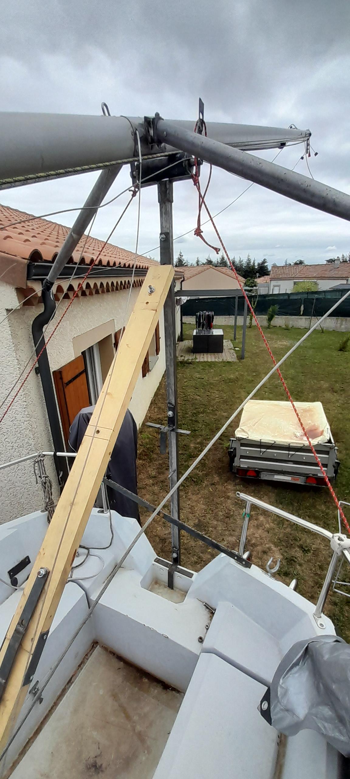

    Après avoir étudié le système de matage Henri, j’ai essayé de l’utiliser sur mon Edel 600.
    J’ai construit une structure permettant de positionner le mat en hauteur sur l’arrière (env 1m80) et le fixer via le pied de mat ( je tache de vous mettre des photos).
    Ensuite, ne disposant pas d’un tangon, j’ai utilisé une barre métallique de 2m de long (4 cm x 3cm épaisseur de 3mm).
    Je l’ai fixé temporairement au dessus du pied de mat.
    Pour le relevage, j’utilise le treuil électrique  de la remorque.
    Le problème : lorsque le treuil commence le relevage la barre métallique utilisée comme chèvre se tord.
    Du coup, je vous soumets plusieurs questions :
    Le fait que la barre se torde vous parait il « normal » ?
    Dans la vidéo décrivant son système, Henri indique utiliser une barre de bois.
    Un tangon sera t il plus résistant ?
    A défaut, quelle type de barre pourrais je utiliser ?
    Merci d’avance de vos retours.
