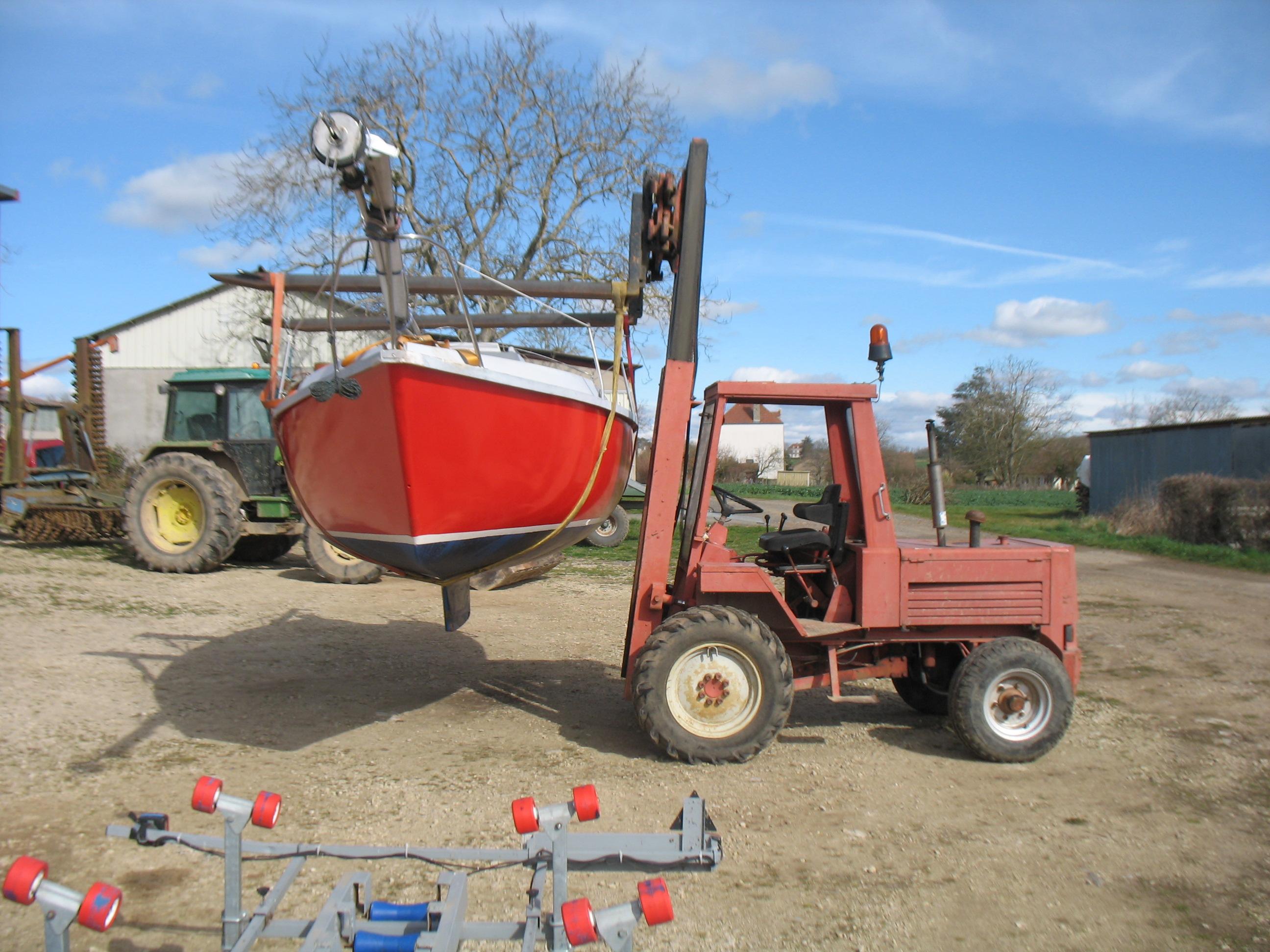

    Bonjour, sur ces photos on voit bien que les rouleaux de ma remorque sont en dessous, et que les longerons sont suceptibles d’abîmer la coque, si cette dernière n’est pas complètement immergée.
    Détail remorque
    Sur cette autre photo récupérée ici les rouleaux sont au dessus des longerons, et je me dis que ça doit faciliter la mise à l’eau, à condition que les longerons soient assez long, la pente de mise à l’eau importante et des diabolos de stabilisation suffisamment nombreux pour que le bateau ne verse pas de côté…
    Et alors peut-être que j’arriverais à faire une mise à l’eau sans baigner les moyeux de ma remorque cassante…

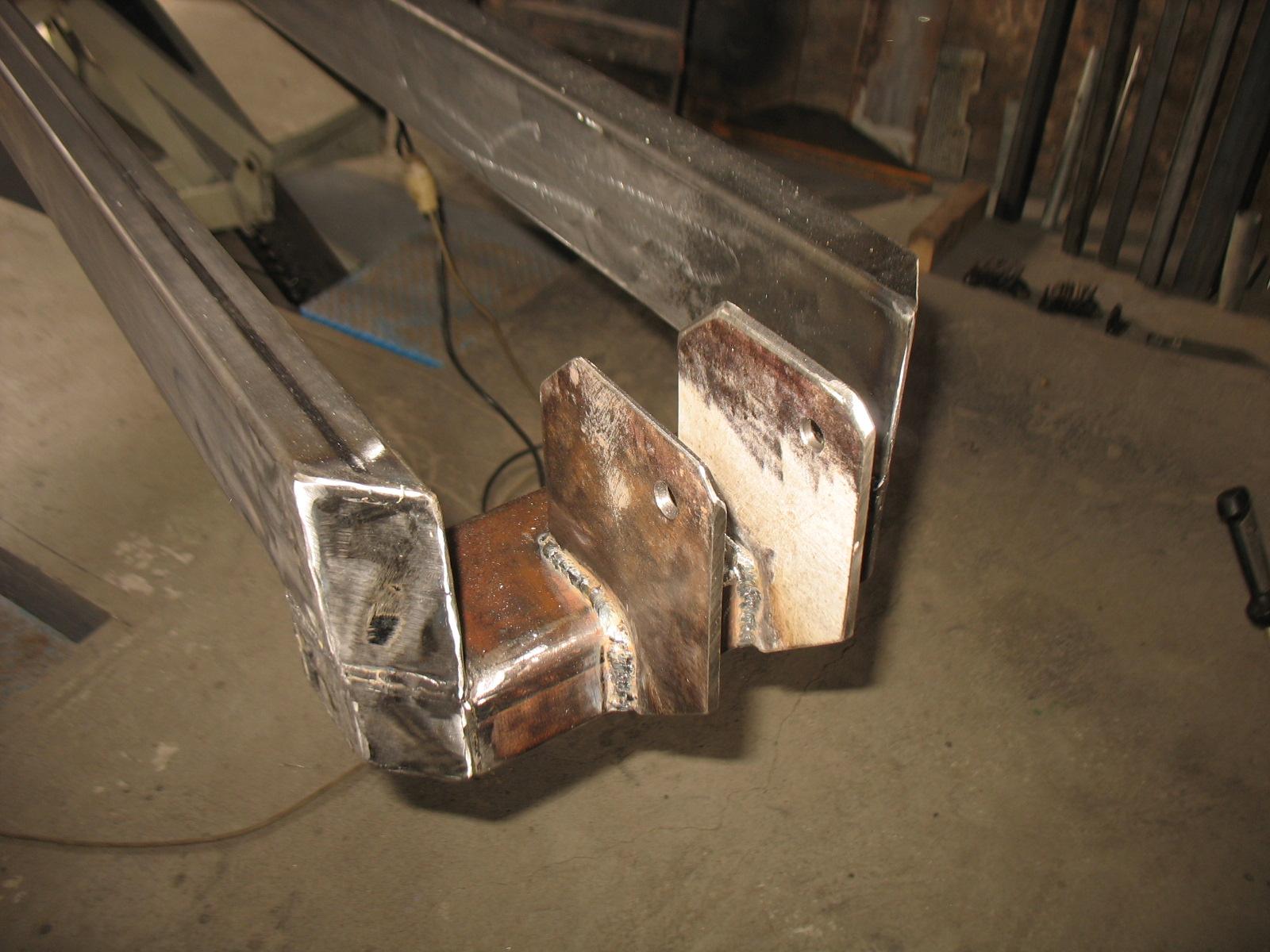

    A l’heure actuelle, mes longerons neufs font 6 mètres, alors bien sûr je vais les raccourcir un peu, la partie avant est bien avancée, il me reste à décider de la position des rouleaux dessous ou dessus…
    J’ai mis quelques photos pour rendre le sujet un peu plus explicite. En espérant que quelqu’un pourra m’aider…
