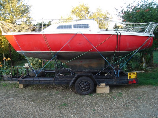

    Je possède un voilier de type lanaverre, semblable à ton edel 5.
    J’ai réalisé un système (Voir photos) qui permet d’echouer le bateau sur un support (ancienne jante), ensuite attendre la marée basse, et reculer le chariot fait maison avec une ouverture mobile à l’arrière. Faire quelques tours avec les étais de maçon pour retirer ces supports et voulà.Le bateau se retrouve à plus de 20 centimètres au dessus de la route.
    Pour le dématage (seul) j’ai des jumelles en pied de mât. Et depuis 1995 je réalise de cette façon mon hivernage.

    Voici les photos de virus :
    Ton système est ingénieux virus, mais gargants à besoin d’une remorque homologué, avec une carte grise afin de prendre la route.
