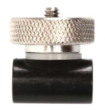

    Comme indiqué précédemment, j’ai également le système de la goupille fendue avec un trou dans l’engoujure afin d’éviter que la bome ne déscende trop bas lorsque la GV est affalée.
    Ce principe ne me plaisant pas beaucoup (chiant à remettre en place la goupille quand il y à du clapot et que l’on est en solo).
    Du coup j’y ai réfléchi et me suis rappelé avoir utiliser une pièce d’accastillage appelée ‘Arrêt d’engoujure’ pour que les coulisseau de la GV ne sortent pas du mât après affalage. Du coup j’en ai commandé un second qui viendra en remplacement de la goupille et ce sera bien plus facile à régler (on vis / dévisse un quart de tour pour permettre de faire coulisser la pièce dans l’engoujure du mât)
    Voilà la pièce en question (dispo chez SVB à ce jour) ;)
    #15107
    phil26
    ok merci pour l’info
    je ne connais pas du tout cette pièce effectivement cela me parait bien pratique Allez hop un petit tour sur le site et je la commande :)
