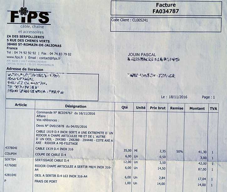

    Désolé pour le retard, voici les dimensions des haubans et bas hauban de NoStress sur mat d’origine. pour les bas-hauban j’ai utilisé après coup des ridoire courts ;-)
    En espérant que celui puisse te servir. Mais attention : rien ne vaut une prise de quôtes sur ton propre voilier avec ton mât.

    Merci pour ces dimensions. Oui bien sûr Je vais vérifier le mât voir si nécessaire prendre les mesures actuelles.
