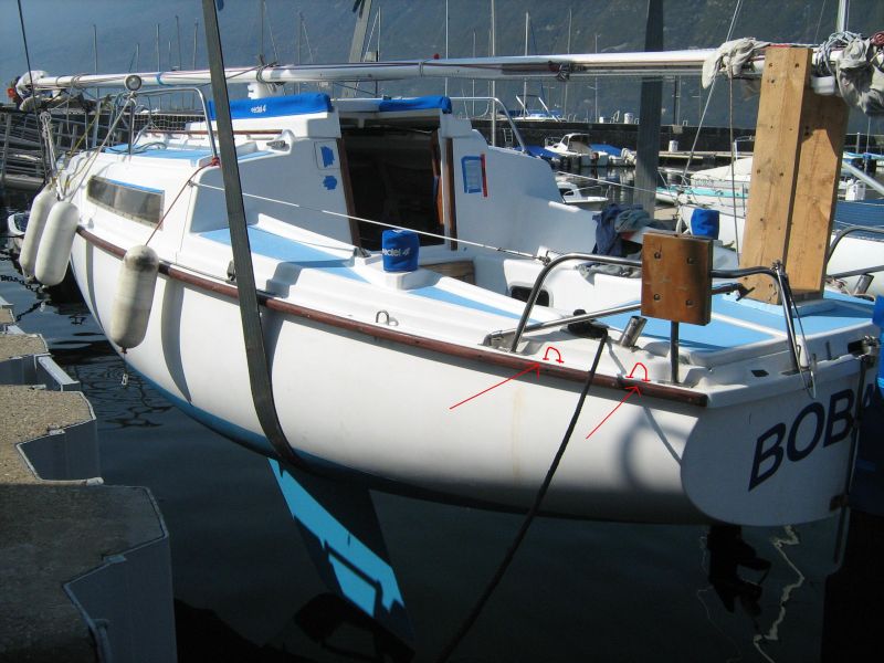

    Je me posais la même question… :) Du coup, je pense installer une cadène sur laquelle que je fixerai la poulie de renvoi. Alors, es-ce qu’il vaut mieux reculer encore plus vers l’arrière?
    Dans la photo j’ai dessiné les endroits possibles des cadènes (flèches rouges).

    Le moyen de contournement auquel on pensait etait de mettre les poulies via une estrope, sur les taquets d’amarrage AR. De là, cela tire a peu pres en ligne. Mais bon, on doit pouvoir mieux faire …

    j’utilise des poulies via une estrope accrochees au bas du balcon arriere (petite anse pour accroche du filet) l’ecoute revient au winch et taquet de genois

    +1 pour l’accroche sur la balcon arrière, c’est ce qui me semble le plus simple, et avant d’arracher ou de tordre le balcon, tu auras explosé le spi d’abord.

    Ah… tu as bien de la chance! Je n’ai pas ces petites anses en bas du balcon comme toi… grrrrr…:S je vais peut-être essayer sur le taquet.

    Je n’ai pas d’anse. Je pense que je vais mettre, coté intérieur du balcon, des pontets inox rivetés. Ainsi, le bacon récupère l’effort de traction, et le pontet se contente d’empècher de glisser vers le haut.
