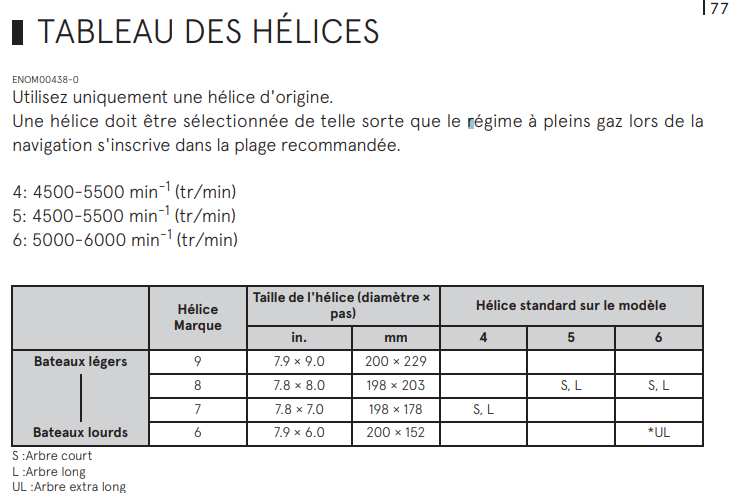

Concernant l’hélice, as-tu conservé l’hélice d’origine de l’arbre long (198×203), ou l’as-tu changée pour l’hélice fournie avec l’arbre Ultra-long (200×152) préconisée pour les bateaux lourds ? ( d’après la notice : https://www.tohatsu.com/marine/common/owners_manual/003-11154-0BX2_EUFR_web.pdf ), sachant que l’EDEL 4, fait quand-même 1 250 kg à vide !
