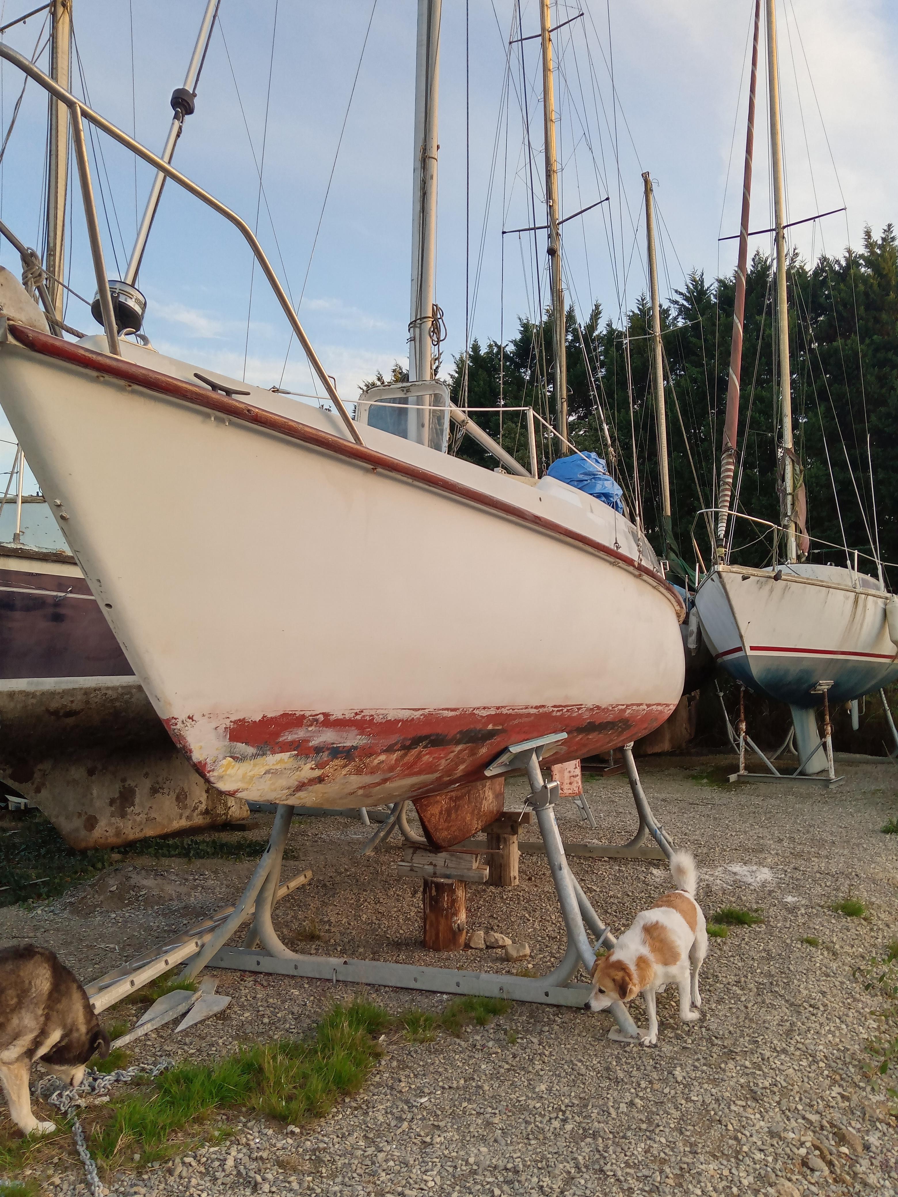

    Mon petit bateau a été bien délaissé pendant plus de 2 ans au moins. Utilisé comme une grosse barque de pêche… Il était en voie de végétalisation avancée…
    Depuis le 15 septembre env, je lui redonne un coup de jeune
    Remise à l eau le 28 oct :-)
    Désolée pour les photos floues du profil (suis sur mon téléphone)
    J arrangerai ça plus tard

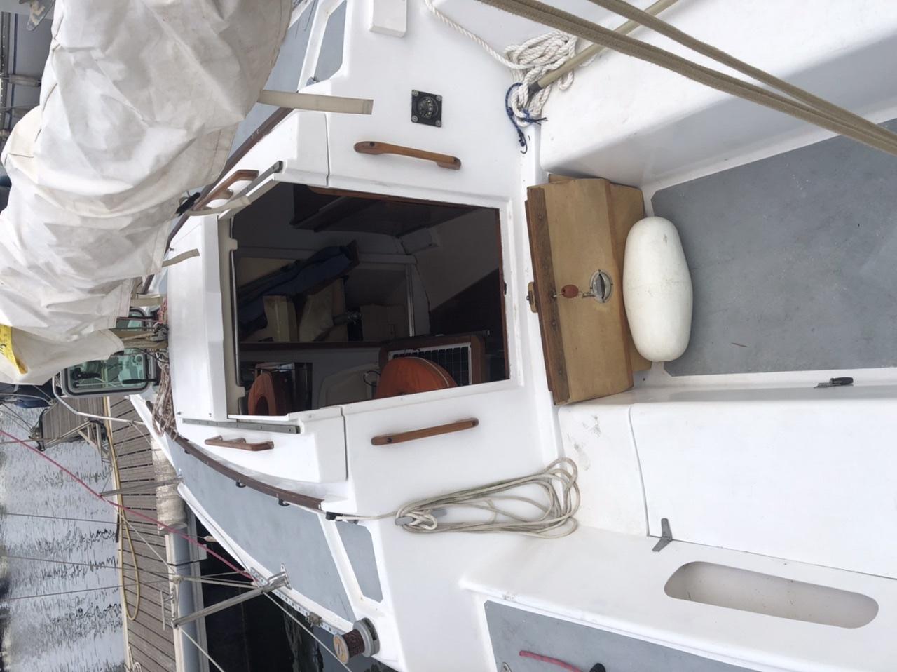

    Bonjour Alexandra, bravo pour ton projet! D’après les quelques photos, ça a pas l’air si grave que ça. Pour le nettoyage de pont et cockpit, as tu entendu parler de l’éponge magique ? ( environ 10€ les 10 sur le net). En tout cas tu vas te régaler avec ton EdelIV, je viens d’en acheter un et je le prépare pour un cabotage sur la côte espagnole début 23, les quelques essais en Méditerranée ont montré que la réputation marine du bateau n’est pas usurpée.
    bon courage, bien cordialement
    Philippe

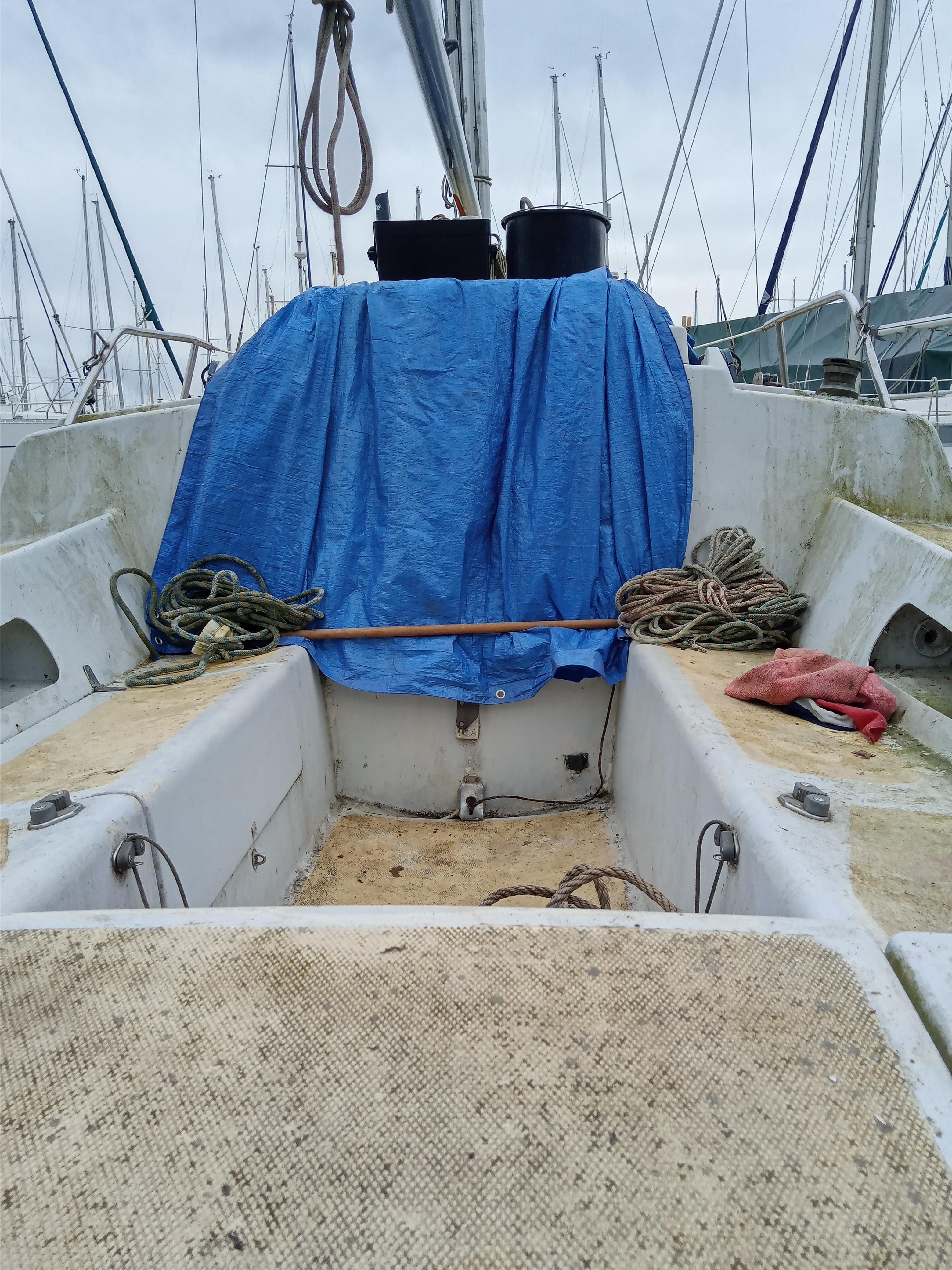

    CT sale mais pas que hélas… Sous la crasse, des fissures et infiltrations…

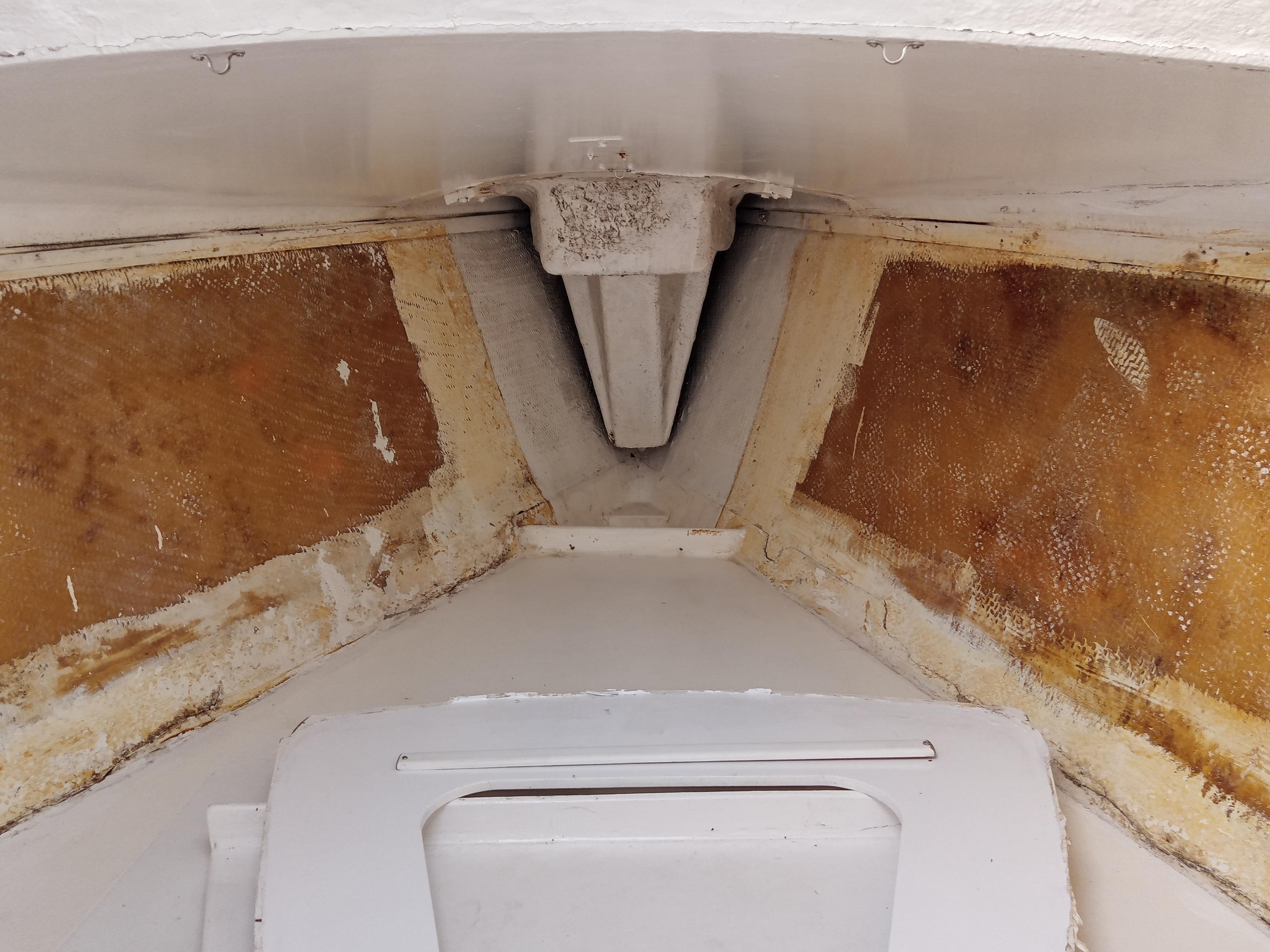

    G viré tout le lino … Il y en avait partout. Et ça masquait en plus les supports des listons qui étaient trempés… Fissures sur toute la liaison pont coque dedans
    Donc fibre et resine et gel coat … Mes meilleurs amis maintenant :wacko:
    Mastic de vitrier sur les listons qui pourrissaient… Plus saturateur, huile de lin…
    Coque horrible à gratter car antifouling sur antifouling….et un peu d osmose…
    Coffres du cockpit ds un état déplorable … G dû resiner et gel coater…
    Renforcement du puits moteur car il y avait une infiltration… Donc de l eau jusque au milieu du bateau…

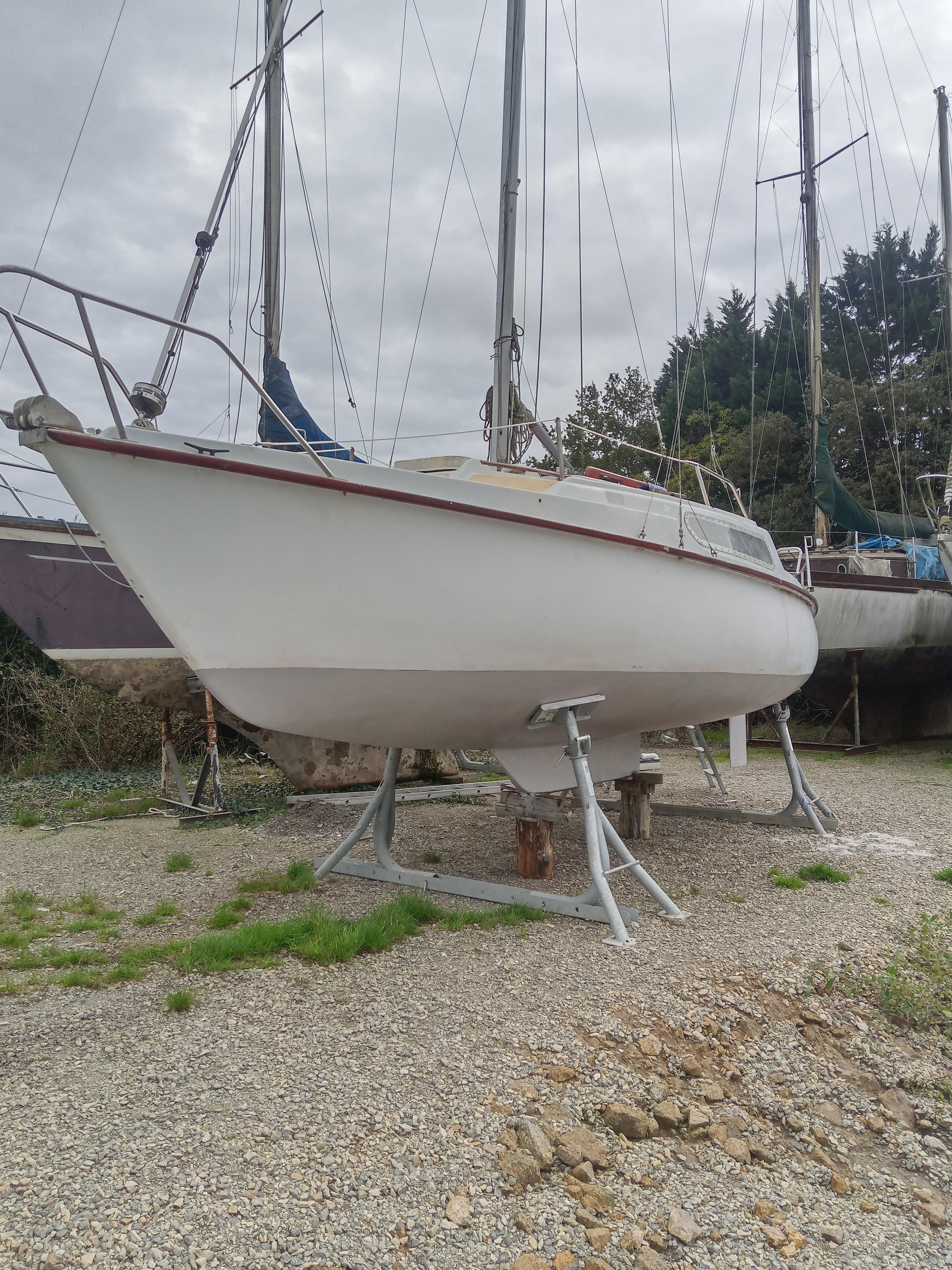

    Qqes photos maintenant 🙂il a plus fière allure maintenant

    Waouh! Bravo, superbe résultat ! Pour l’osmose, pas de panique, ce serait étonnant qu’il y en ait pas sur une coque de cet âge, j’ai eu un Westerly de 78 qui en avait, aux dernières nouvelles il navigue toujours sans problème.
    Bon courage pour la suite et bonnes nav 👏👍😊
