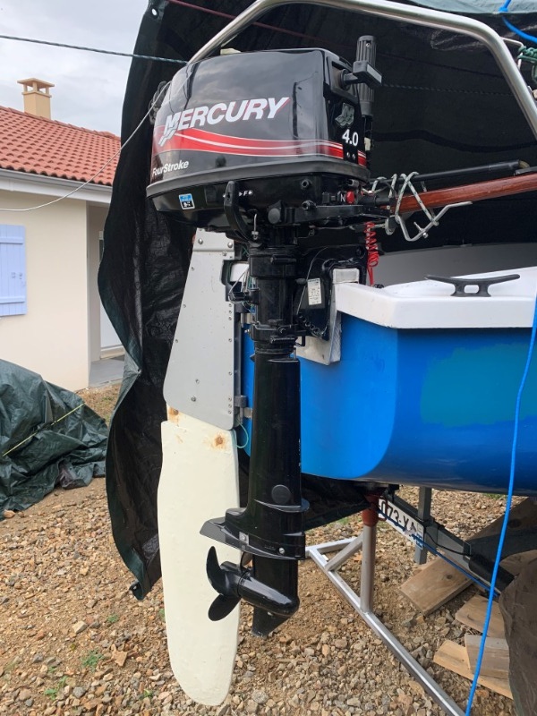

    Je viens d’acquérir un EDEL 2 et j’ai acheté un moteur HB mercury 4T 4cv arbre long.
    Actuellement sur le bateau il y un moteur électrique Yamaha installé sans chaise.
    J’ai posé le mercury mais avec les balcon je ne peux pas le basculer et du coup me demander s’il sera assez long pour fonctionner …
    Je vous ai mis une photo du moteur…
    Etant mon premier bateau j’ai besoin de conseil….
    Merci à vous tous

    Hello,
    L’eau vient à peu près à la limite basse de la structure en aluminium du gouvernail.
    Mon hélice est à peu près 20cm sous l’eau et je peux mettre full gas sans problème.
    Du coup, pour le tien ca a l’air d’aller.
    Pourquoi est-ce que tu change de moteur ?
    A+
    Quentin

    Hello Bug63160,
    Quelle est ta zone de navigation ?
    Si tu es en eaux intérieures et pas de fort clapot, ca devrait pouvoir le faire. Mais attention : ton hélice déjaugera si tu es seul à bord et que tu vas jeter l’ancre :( ce n’est donc pas bon pour ton moteur. Le moteur ne sera plus refroidi temporairement (si c’est un refroidissement à eau ce qui doit etre le cas sur ce moteur) et de manière répété c’est pas l’idéal si tu veux pouvoir le garder longtemps.
    Si tu es en mer ou compte y aller avec. Je te recommande vivement d’installer une chaise articulée ! En terme de travaux c’est pas grand chose et au moins tu seras sure que ton hélice reste dans l’eau y compris lorsque tu te ramasses les vagues laissée par le sillage de bateaux moteurs ;-)

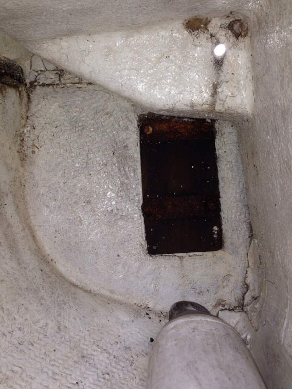

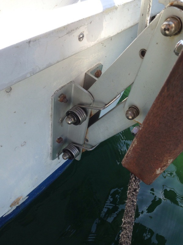

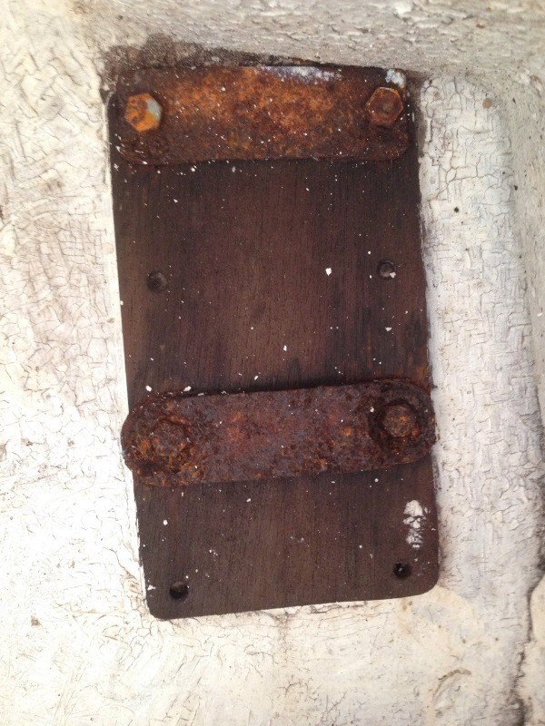

    QT
    Je peux te montrer comment est fixée la mienne. Je vais au bateau maintenant.

    sans vouloir dire de bêtises, tu as 2 solutions:
    • installation directe sur le tableau arrière. il faut un arbre long pour ne pas brasser de l’air à la moindre occasion. le relevage sous le balcon s’il est possible suivant le modèle est un peu compliqué.
    • installation sur chaise. il faut fixer la chaise sur le tableau arrière(perçage et boulonnage voir renfort). après les manipulations doivent être plus simples.
    donc si tu mets une chaise il faudra faire tes trous dans ton bateau :unsure:
    maintenant beaucoup l’on fait sans le moindre problème :)
    #15658
    Percer au dessus de la ligne de flotaison ne comporte pas de risque à partir du moment ou un joint de sika au niveau des vis est bien posé. Le renfort intérieur avec une plaque est vivement recommandé.
    C’est la meilleure solution à adopter avec un moteur arbre court.
    Sinon…… bah faudra faire avec.

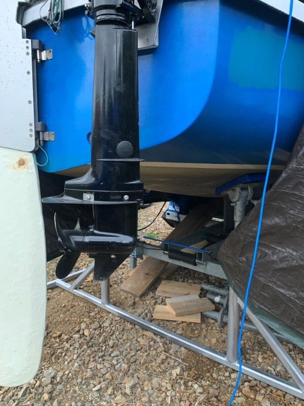

    vingt feux
    Sur mon premier Edel2 l’ancien propriétaire avait surélevé le balcon avec des cales en bois, pour que le moteur passe malgré la chaise extérieur.
    #15660
    Bug63160
    L’idée de relever le balcon avec des cales n’est pas bête du tout.
    Il doit me manquer 4 ou 5 cm pour arriver à basculer et enlever le capot du moteur.
