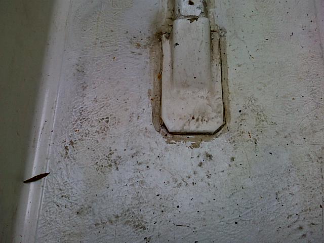

    Il y a une petite plaque a l entrée de la cabine près du puits de dérive qui est fissuré, (photo1) puis-je enlever cette plaque afin de la remettre convenablement et si oui, avec quel résine puis-je travailler.

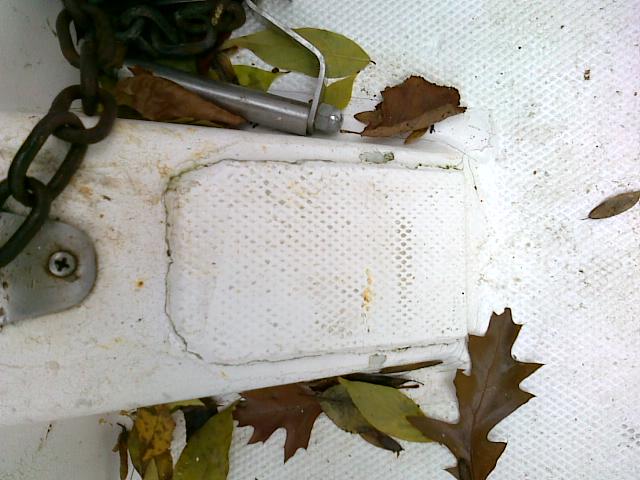

    Ensuite il y a une autre plaque au font du cockpit, même question (photo2).

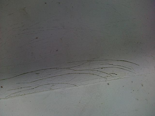

    J ai aussi quelques fissure sur le pont, (photo3), comment puis-je les réparées.

    la partie du bout du cache derive, semble raportée on distingue même des arrêtes vives autour qui témoigneraient d’une bricole non d’origine.
    l’ancien proprio ne t’a pas parlé de travaux à cet endroit?
    sur le mien c’est straté dans le fond (y’a des photos sur le site on voit peut être).
    je pense que le mieux est de décoller cette partie encore plus si l’eau rentre ou est rentrée),puis de le recoller a la resine polyester avec une bande de resine polyester autour pour bien de renforcer et le fondre dans le fond de la cabine, recouvrir le tout de gelcoat blanc pour pas qu’on voie la reparation.
    sinon je crois que j’ai les mêmes fissures que toi dans le cockpit autour du puît, j’ai bouché avec du mastic polyester pour les plus fines et bouché avec du gelcoat ou du mastic polyester armé (choucroute)pour d’autres plus grosses ailleurs. (du coup j’avais peint le pont).
    par contre ta premiere photo c’est pas fissuré mais juste le gel coat qui est rayé.
