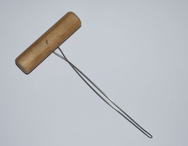

Déjà, je vais me commander une aiguille car de toute façon je vais en avoir besoin.2 novembre 2011 à 13 h 01 min #11200Sans dépenser autant, tu te fabriques une aiguille à gros chas avec qq chose comme une corde à piano.

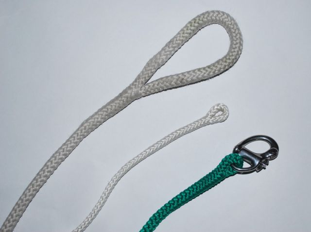

Partageant l’avis de Bmayer, Pour les bras de spi je te conseille plutôt le Light Color, léger, flottant,pbonne résistance à l’abrasion, bonne préhension, et bon marché. Son allongement est tout à fait compatible comme bras de spi.
Il est de plus contrairement assez facilement épissurable. C’est ainsi que j’ai fait les miens, rouge et vert, avec mousqueton de drisse.Pour les aiguilles creuses, c’est bien, cher, mais il t’en faut une adaptée à chaque diamètre.
C’est pourquoi j’ai fabriqué une aiguille à gros chat avec une corde à pianoqui est assez polyvalente.
Voir mes articles dans la rubrique matelotage.

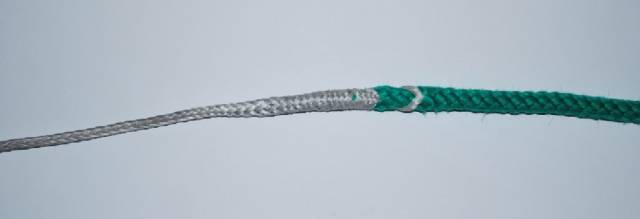

2 novembre 2011 à 21 h 57 min #11209Je connais bien le problème et voici une solution classique que l’on voit sur les bateau de régate, c’est l’ajout de deux écoutes creuses de taille différente. J’ai pris un bout de dynalight de 4 et un bout de gaine de Light Color de 8 dont j’ai enlevé l’âme.Comme les deux couleurs sont différentes
Voici le résultat:
Comme les deux couleurs sont différentes on comprend bien le principe, mais je ferai un article pour expliquer la méthode.
