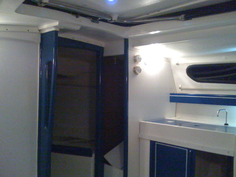

    Bonsoir,
    Je suis en train de refaire le câblage électrique de mon edel IV, j’ai rajouté des lampes, car je trouve que l’éclairage d’origine est trop faible, j’ai mis 4 lampes dans le grand carré + de l’éclairage indirect a Led, voici une petit photo du résultat, une question: vous avez changer l’éclairage ou modifier l’électricité sur vos edels ?
    Merci A+
