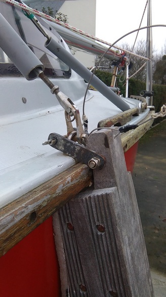

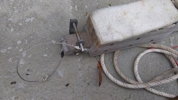

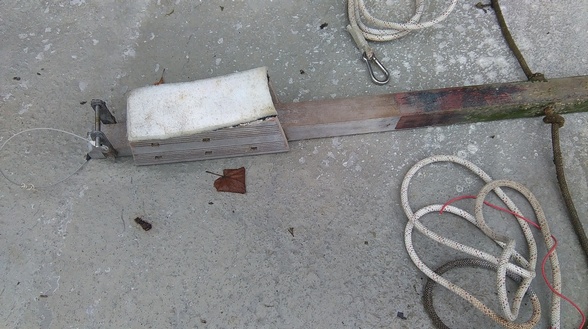

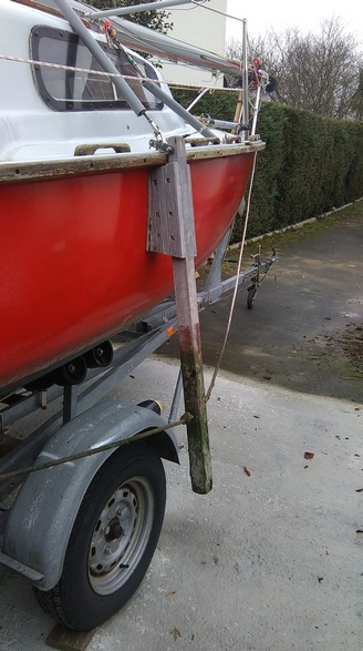

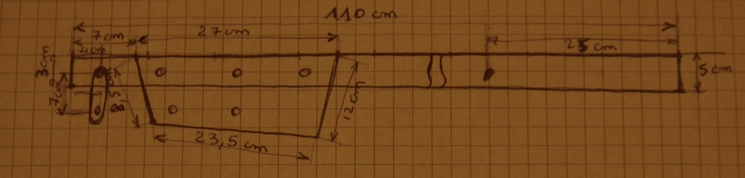

    #15025
    FabienArnaud
    Bon, je voulais me lancer pour les bequilles aujourd’hui, mais j’ai eu un doute : je comptais les frapper sur les cadenes, mais en regardant le bateau de profil, je trouve qu’elles seraient a l’avan du saumon de derive… Elles sont ou vos bequilles sur vos differents bateaux ?
    #15029
    SKRAVIG
    bonsoir fabien
    j’ai mis le temps et j’ai fait quelques photos des béquilles de mon edel 2
    Alain
    #15030
    FabienArnaud
    Merci Alain… J’ai fait ça ce WE. Bien sûr, pas encore testé. J’envois des photos dès que je les aurais utiilisées avec success !
