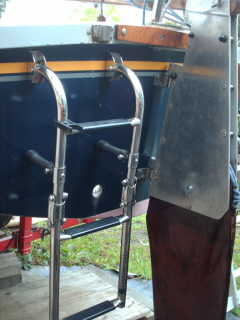

16 juillet 2010 à 14 h 57 min #9300Je prendrais une photo pour celle que j’ai sur l’Edel4 en tableau arrière
17 juillet 2010 à 16 h 31 min #930217 juillet 2010 à 18 h 28 min #9304SURTOUT PAS D ECHELLE MOBILE !!!!! une echelle fixe sur le tableau arriere comme sur la photo de Billy. Elle peu te semblé plus onéreuse mais a l’usage tu comprend la différence;)
17 juillet 2010 à 19 h 12 min #9305Pas très cher chez Compass dans les 50 euros suivant le nombre de marches,
comme le dit Arnaud avant j’en avais une mobile mais impossible de monter a bord sans l’aide des equipiers
17 juillet 2010 à 22 h 19 min #9306Je possède la même échelle et très sincèrement son utilisation n’est pas comparable à l’échelle mobile (look piscine). Son prix en vaut la chandelle et surtout le confort à l’utilisation. Pas de risque de voir l’échelle se dérober en glissade sur les filières ou franc bord
18 juillet 2010 à 0 h 27 min #9307j’ai aussi la même échelle, elle est solide et pas chère, je ne regrette pas du tout cet achat alors que je pensais acheter du jetable
18 juillet 2010 à 17 h 36 min #9309OK,
l’echelle 2 + 1 chez compass semble faire l’unanimité
c’est partiii
NB: des conseils particuliers pour la fixation ?
18 juillet 2010 à 18 h 17 min #9310pour la fixation derrière les écrous indéssèrable a l’intérieur j’ai mis des rondelles large par sécurité pour l’arrachement au cas ou une pieuvre géante voudrai monter à bord :P
18 juillet 2010 à 21 h 16 min #9311Un petit truc sécurité prévoir un petit bout pour pouvoir la déplier lorsque l’on est déja à l’eau: si tu tombe par dessus bord au mouillage ou tu plonge précipitament pour te rafraichir il serait dommage de ne pas pouvoir remonter tous seul:( . Certain port ont fait campagne en demandant au plaisancier à quai de laisser leurs echelles de bain à l’eau au cas ou;)
