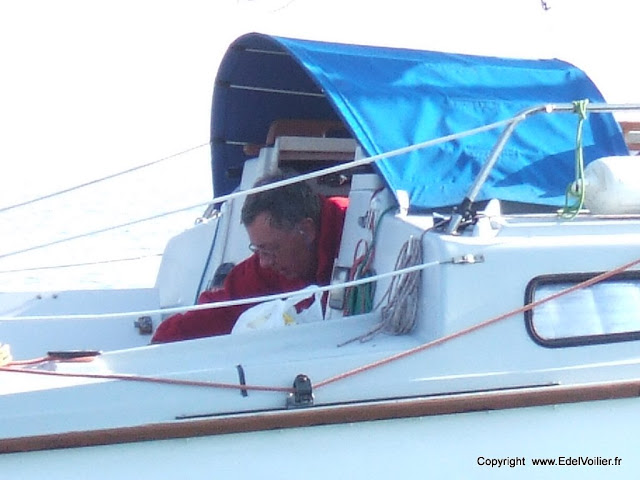

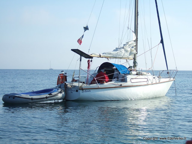

    Oui oui Phil, j’ai bien compris ta recherche. D’ailleurs tiens, j’ai retrouvé une des photos.
    Voici son propriétaire (DanielB qui à depuis vendu son E4) avec son installation :
    et en plan large :
    Cela est déja une bonne base. Ensuite il faut l’adapter avec un plastique (Crystal) permettant d’avoir une vue sur l’avant et positionner sur l’intérieur des mains courantes les fixations.
    J’espère que cela pourra t’aider. Fait nous un petit article de tes travaux sur le sujet. Nous sommes tous intéressé ;)
