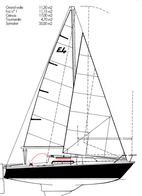

    Je possède un Edel précoce (pas de « winches » dans le cockpit) avec un génois. L’emmagasineur à rouleaux est très cher, j’aimerais donc acheter un Foc Nr. 1 like sur l’image jointe. Je lis le livre Les Glénans (en anglais…), mais le lac Balaton peut me surprendre avec quelques rafales soudaines.
    Quelqu’un peut-il m’aider avec les trois dimensions de la voile Foc ? Autant que je sache, il doit arriver au milieu du « traveller » foc.
    Merci beaucoup!
