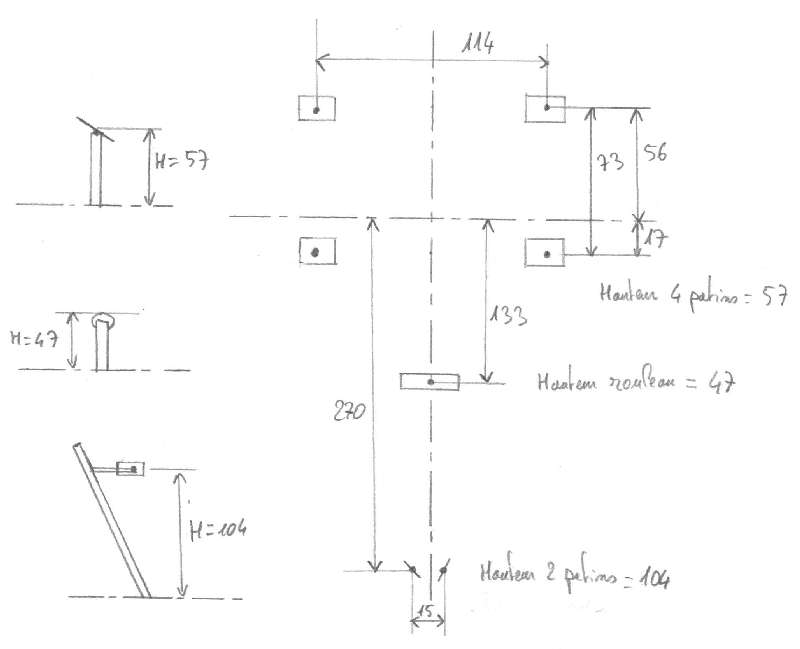

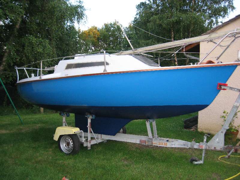

Qui possède une remorque pour transporter un Edel 5 ?
J’aurai besoin des cotes suivantes pour regler la mienne avant d’y mettre on Edel :
– Hauteur des chandelles par rapport au plan des rouleaux de quille
– position des chandelles par rapport à l’axe de la remorque
– position des chandelles par rapport à la butée d’étrave.Si votre remorque est dans le 33 ou département limitrophe je peux me déplacer pour mesurer.
Merci de votre aide:)
22 septembre 2009 à 19 h 07 min #777822 septembre 2009 à 19 h 11 min #777922 septembre 2009 à 21 h 03 min #7780Merci beaucoup c’est exactement ce qu’il me fallait
Je vais attaquer les adaptation de ma remorque satellite -
