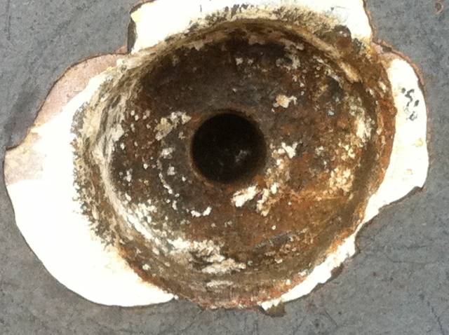

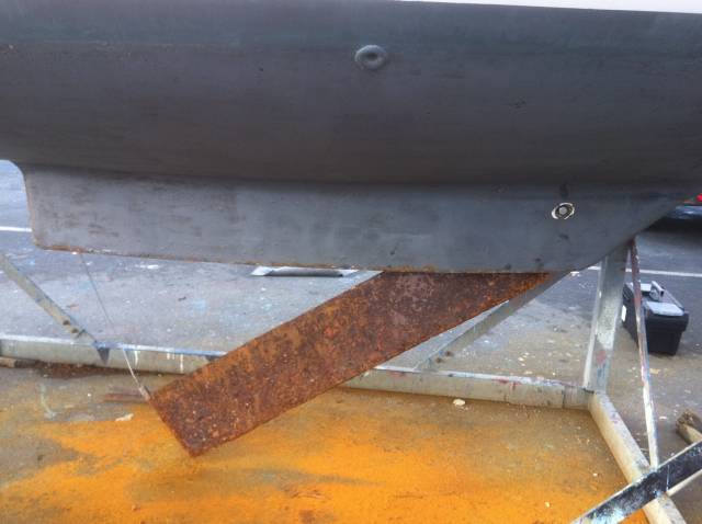

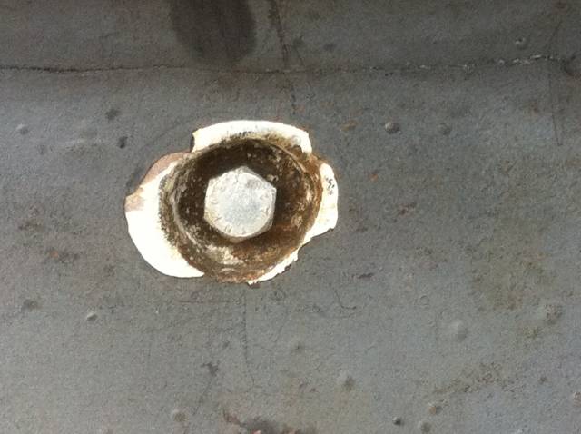

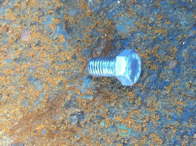

    Pour ce qui est de la fixation de la dérive, sur le coté tribord du lest, il y a une vis en inox dia. 12 cachée sous le mastic. ( Voir photos ).
    Une foi sorti cette vis, il reste un axe au found du trou. Cet axe ne traverse pas, car de l’ autre coté du lest il n’ y a rien.
    Je ne suis pas arrivé à sortir cet axe :sick: :sick: .
    J’ ai juste nétoyé ma dérive et le puis de dérive pour un bon fonctinnement, en attendant le démontage .
    Je vais transporter demain mon bateau chez moi, et pouvoir m’ en occuper avec l’outillage nessaire.
    Je reste a ton écoute pour tout autre renseignement.
    Bonne restauration. ;) ;)
    PINOS.
