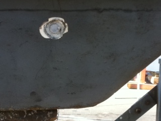

27 décembre 2011 à 22 h 11 min #1140528 décembre 2011 à 11 h 06 min #11409Merci pour ta réponse. J’ ai bien trouver sur le coté gauche un boulon a enlever, mais rien du coté droit. As tu une explication a me donner. Comment enlever l’axe

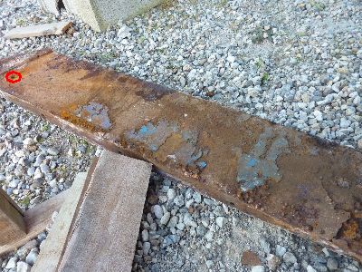

Regarde sur le site l’article que j’avais fait à propos du remplacement de la dérive du 600

Et bon courage.28 décembre 2011 à 20 h 14 min #11414Merci pour l’ info. Sur mon bateau c’ est pareil mais coté inversé. Boulon démonté coté tribord du lest.
Coté bâbord :sick: y a rien !!!28 décembre 2011 à 20 h 16 min #11415Comment se démontent les lests sur ce bateau ??? :dry:

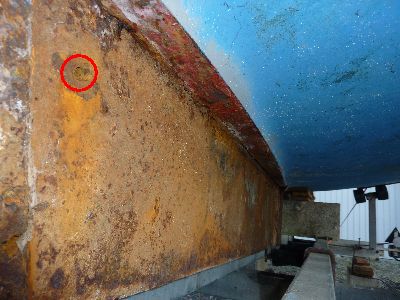

Le lest est en deux parties, assemblées par 2 boulons à l’avant et 2 à l’arrière.
L’ensemble du lest est fixé à la coque par des boulons inox qui prennent dans chaque partie du lest.Pour changer ma dérive comme tu as pu le voir je n’ai pas démonté le lest, j’ai cherché l’axe et ai élaboré une stratégie pour l’extraire et le remplacer.
Je m’étais renseigné alors sur différents forums et j’ai pu constaté au vu des réponses qu’il y avait des solutions différentes, provenant d’interventions pour remises en état, axe maté, boulon noyé, goupille …
Tout dépend de savoir s’il ya déjà eu une intervention sur la dérive et le saumon.Mais si le joint de quille est en bon état je ne chercherai pas à démonter le lest, ne serais-ce que pour éviter d’autres problèmes, boulon cassé, filletage endomagé…
Maintenant si tu veux démonter le lest le principe est simple: il faut démonter les boulons de quille et les renplacer au fur et à mesure par des bouts de tige filletée d’une bonne longueur avec écrous, ce qui permet de détacher le lest tout en le laissant suspendu. La difficulté vient du fait qu’au moins 3 boulons sont pris dans la résine qui ferme la pièce carter du sytème de relevage.
Si tu veux aller plus loin, il faut chercher et démonter les 2 boulons avants et arrières, pour dégager les deux parties.Pour le remontage simple opération inverse.
