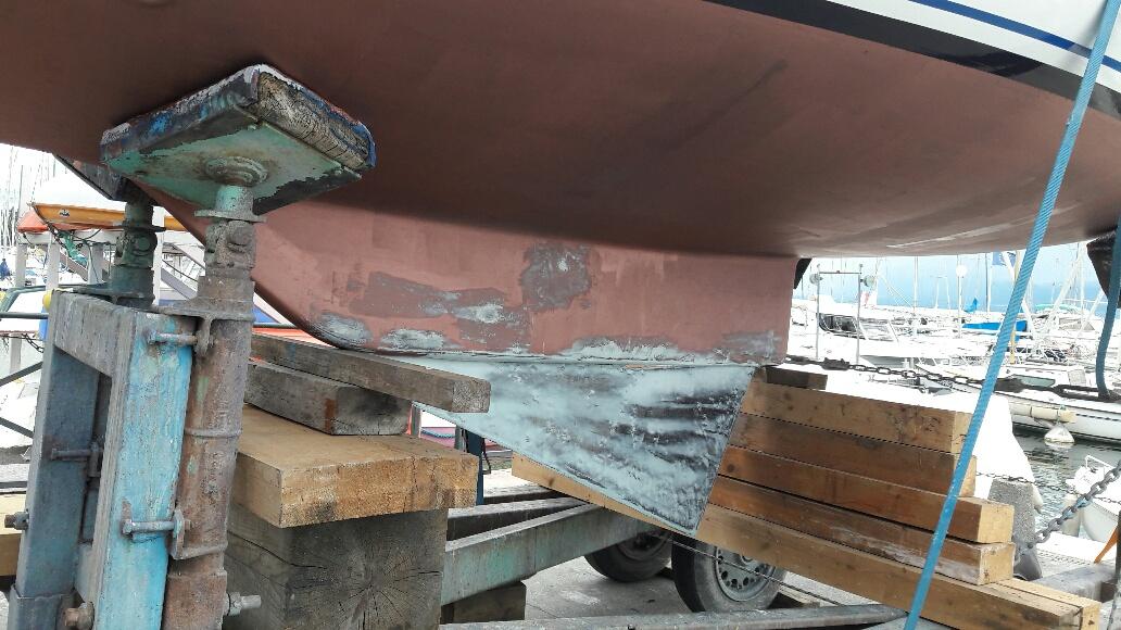

    Même remarques que Alain: je navigue toujours dérive basse depuis quelques années: aucuns problème de « croche pied » en cas d’empannage ! également quelques risques de « clong clong » au mouillage et désagréables quand on dort à bord;j’yai remédié en posant des « lèvres » en caoutchouc en bas du puit. Solution délicate à mettre en oeuvre et de toutes manières à réaliser au sec et dérive basse (beaucoup de contraintes). Une solution pour éviter ce désagrément : remonter la dérive au mouillage avec un bout qui cercle la coque au niveau des passavants.
    A noter que sur mon bateau la dérive ne sort pas complètement et reste posée côté talon sur son ergot. En un mot continue de naviguer sans soucis si comme moi la dérive reste en position basse (photo)
