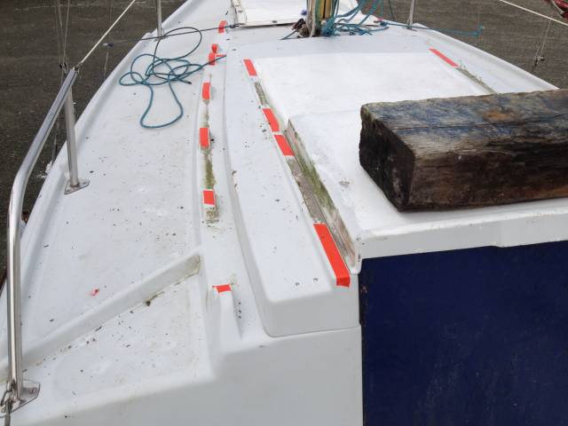

    3-infiltration + par les mains courantes en bois , celles du roof et celles du cockpit. le démontage de celles ci me montre des dégâts+++ avec un bois très abimé. peut on par hasard les saturer de G4 et les remettre ou bien faut il les changer? comme les listons qui sont bien malades aussi?

    6- infiltration + par le nable d’évacuation d’eau du cockpit

    PS en PJ cabine vaigrages imbibés d’eau et arrachés. le puit de chaine fuit tout ce qu’il peut.

    Salut, j’ai eu des problemes du meme genre, pour le delaminage, tu perce (sans passer a travers)au niveau ou tu à repéré le probleme, mais surtout tu ne passe pas travers!!!! comme ça tu peut injecter de la resine epoxi, tu perce tout les 8 cms environs pour que la resine se diffuse bien partout. ensuite tu comble les trous , tu ponce au super fin, et pour finir tu joue a l’artiste peintre.

    Pour les mains courantes achetes en des neuves, comme cela tu peut les prendres plus longues,plus courtes, en bois en inox, tu a le choix et au moins elles seront adaptées a tes besoins.
    Pour finir, le bois c’est au moins 6 couches de vernis, tu attend 24 à 36 heures entres chaque passes, et tu ponce au maxi fin entre chaques couches, et la tu cherche pas les economies tu achete ungros pot de vernis marin et des pinceaux de qualité.

    donc j’ai pu récupéré les deux longues main courantes
    décapées, poncées, elle referont bien non pas un tour du monde , mais au moins un rond dans l’estuaire de Saint Nazaire.
    y a til une solution propre et esthétique pour les deux poulies en bois qui y sont intégrées?
    quant aux main courantes, le long du capot du roof, et bien, j’ai eu l’occasion de rencontrer un Shipchandler qui me les refait.

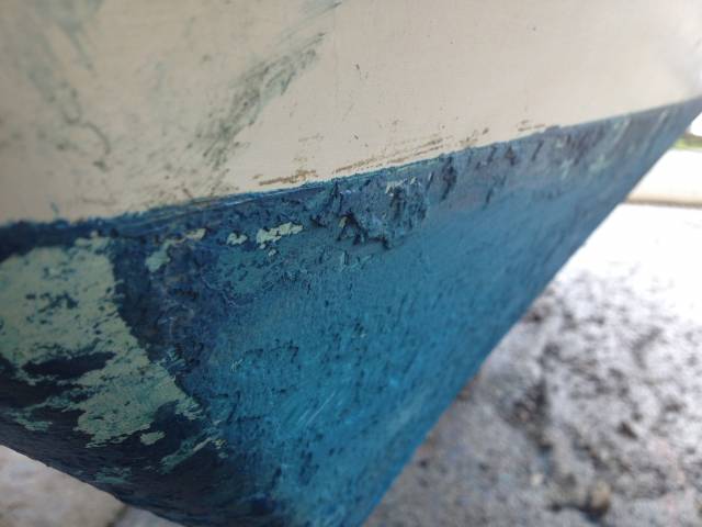

    j’ai également commencé le grattage intégral de la coque et de ses 15 couches d’antifouling, jamais apprêtées.
    A propos , si quelqu’un connait exactement les cotes pour retracer la ligne d’eau d’origine…

    Bon courage pour le gratage de l’antifooling, surtout met un masque, des lunettes, des gants, et une combinaison, car la poussiere quand tu va poncer est super toxique,
    met des photos si tu peut
