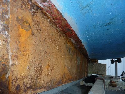

    #10284
    Jerry
    Bon voila, petite soirée de boulot sur le bateau et avec les copains on a tomber la dérive et la moitié du saumon.
    et voila le demi saumon par terre, on voit bien qu’il y a du dépot dessus (les plaques lisses)
    Je met le lien car impossible d’insérer cette photo, je sais pas pourquoi…)
    [url]http://img683.imageshack.us/i/imageredim02.jpg/[/url]
    on avait réussi à enlever la derive mais on veut nettoyer le puit histoire de plus avoir de problème, et dinalement c’est assez vite fait. Il reste le décapage de l’intérieur du saumon et aprés remontage et refaire le joint entre coque et saumon
