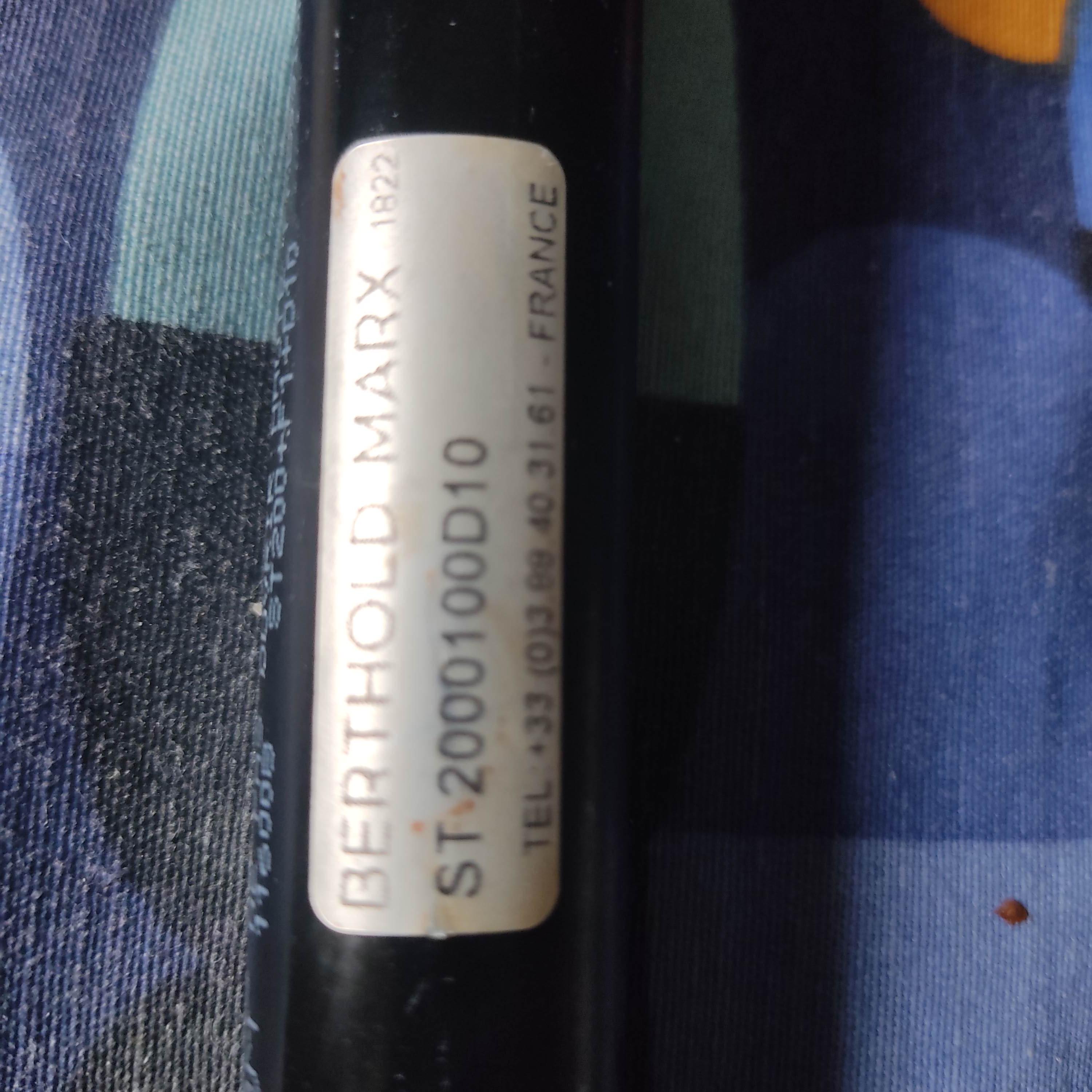

    suite au démontage du capot relevable de l’édel je vous donne qqls infos pour ceux que cela intéresse
    l’ensemble du capot (capot ,coulissant,et tubes inox)=21kg
    les vérins ref st 2000100D10 de chez BERTHOLD MARX
    la puissance des vérins peut étre modifié sur demande les dimensions du vérinsont sur le site de BERTHOLD

    Suite à mon poste sur le capot de mon edel 665 en réfection et après avoir cherché sur internet les vérins correspondant je me suis retourné vers une casse automobile beaucoup moins cher et les vérins beaucoup plus puissant (500 newtons)
    En effet 15 € les deux vérins m’ont permis d’économiser quelques roros
    Je les ai testés sur le bateau le capot n’est pas prêt de se fermer en navigation
    Je vais faire quelques modifications pour les entraxes d’écrou pour la fixation finale
