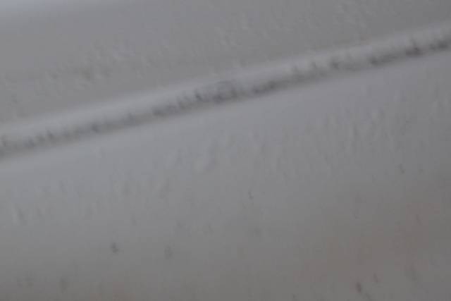

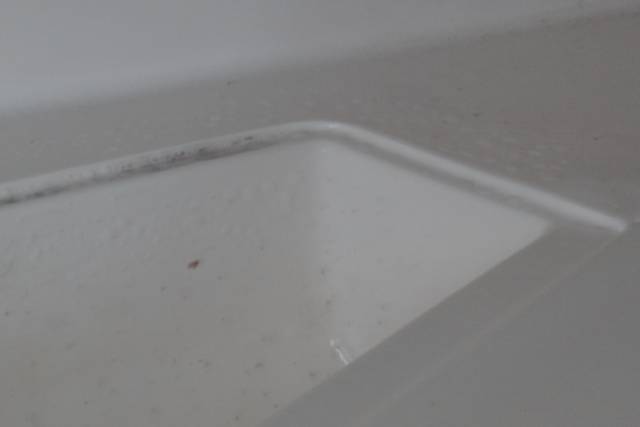

    Je viens de vide mon edel 2 pour le bascule pour changer ma derive, et j’ai eu la mauvais surprise de trouver des cloques sur le bord et dans le coffre avant bâbord. Je me demande si c’est grave et surtout si c’est pas de l’osmose ???????? :evil:
    Vous trouverez les photos que j’ai pris .

    aucune inquiétude, l’osmose n’arrive que sur la coque (contact avec l’eau de mer) et en plus on peut percer facilement les cloques avec l’ongle ou une aiguille et ça sent bien fort le vinaigre. La je dirais plus que c’est ton gel coat qui à été passé avec un rouleau à crepit comme sur le mien, ce qui lui donne cet état de surface.

    Mais ceci n’était pas la en début de saison dernière lorsque j’ai repeint le plafond de la cabine.
    merci d’avance

    J’ai vu le même soucis sur un autre edel 2, en un peu plus pire:
    je pense que le gelcoat intérieur n’est pas d’aussi bonne qualité que l’extérieur, donc d’avantage perméable, donc avec l’humidité sous les coussins et un bon coup de gel voilà ce que ça a donné :(
    en tous cas comme dit boreal, techniquement ce n’est pas possible que ce soit de l’osmose ;)

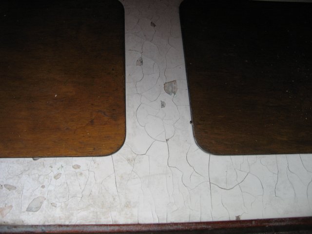

    j ai le meme probleme quand mon edel est arriver a la la maison c etais une ruine
    donc pour moi reaction chimique de 2 peintures ou autre produit non compatible
