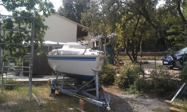

    L’une des pathologies les plus récurentes semble t il sur les DL, c’est le blocage de la dérive dans le fourreau du saumon. Et les travaux engagés pour la débloquer peuvent s’avérer lourd et un vrai casse tête.
    Alors, si ça peut aider, voici comme je m’y suis pris avec un cric et un portique maison!! c’est peux orthodoxe mais ça a marché :P
    D’abord, le portique façon chantier:

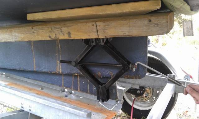

    ensuite, pose du cric:
