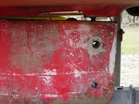

    Comme déjà écrit dans mes précédents messages, je dois débloquer le dérive bien coincée dans le dauphin; bien entendu il y a l’option de la dépose totale suivant les préco de Diara, mais je pense à une autre option:
    glisser un fer à béton diam 25 dans le fourreau coté cockpit et taper « en douceur » pour déverrouiller la dérive. Hors parmi toutes mes lectures, il semble qu’il y ait une poulie dans l’axe; si quelqu’un pouvait me renseigner sur cette méthodologie je lui en serait très reconnaissant

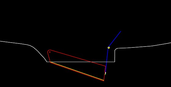

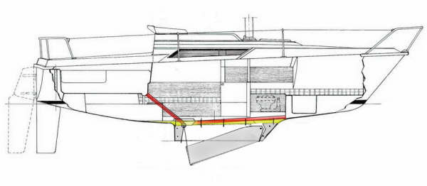

    Comme mon message a disparut, je reviens dessus.
    Attention il y a bien une poulie dans le saumon à la sortie du tube de guidage du filin.
    Vois schémas suivant :
    Confirmée sur cette image :
    #13162
    kalista
    super et merci pour ce schéma complémentaire; il vaut mieux éviter la barre de fer dans le fourreau pour éviter de tout casser!!!
