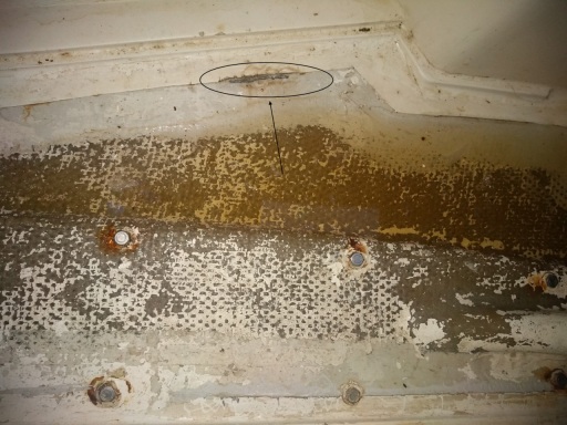

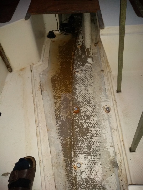

Ce bateau nécessite des travaux de remise en état. J’ai navigué avec l’été dernier avec plaisir même si les aménagements/équipements étaient sommaires.Ce qui me préoccupe et m’amène c’est l’eau qui est présente en permanence dans les fonds (que je n’ai jamais eu dans mes Edel précédents).

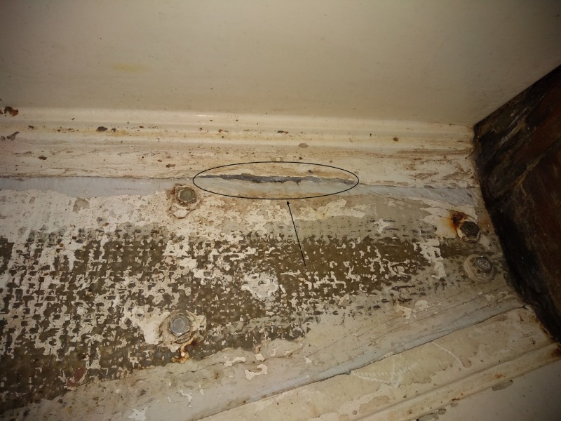

Je sais que ce bateau est parti à la côte en 2017 et qu’il a été réparé par l’ancien propriétaire (trou dans la coque + safran cassé). Réparation bien faite et sans souci. Donc normalement sans lien avec ce problème d’eau dans les fonds.C’est vraisemblablement de l’eau de pluie puisque le bateau est au sec dans mon jardin. Cependant lorsque le bateau était au mouillage tout l’été dernier et en navigation, l’eau avait un gout salé. L’eau provenait en navigation de deux endroits voir les flèches sur les photos: entre la coque et le contre-moule si je ne me trompe pas.
Je séchais systématiquement l’eau avant chaque navigation et elle revenait lentement (1 à 2 cm maxi). Je voyais qu’elle provenait des endroits notés par les flèches.
Comme est ce possible qu’il y ait de l’eau à cet endroit ? Est ce possible que de l’eau vienne du saumon par la liaison coque/contre-moule ?Les endroits indiqués ont été meulés par mes soins en attendant une réparation au mastic.
Quel mastic dois je utiliser d’ailleurs ? Epoxy ou polyester ? Je dirai epoxy puisque toute la liaison coque/contre-moule autour du saumon a l’air d’avoir été réalisé au mastic epoxy.Bon j’arrête pour les questions…en espérant que vous aurez quelques réponses pour moi.

as tu vérifié l’accès avant et baille de mouillage ….cela vient de l’avant ou de l’arrière… ou peut être de l’étancheité des hublots……???????22 mai 2019 à 8 h 33 min #15478Hello
Quel était ton précédent Pseudo ?
D’après ta photo et la flèche cela semble provenir de l’arrière du saumon (eau qui stagne près du sondeur).
1) Vérifie si le sondeur est bien étanche. 2) Ton E4 étant sur remorque je serais toi je regarderais du coté de la liaison saumon/coque.
Ensuite ce qui est étrange c’est que ta flèche montre plus une terminaison de contre-moule. Est ce que de l’eau y stagne et fini sa course au point le plus bas ?25 mai 2019 à 13 h 04 min #15480Bonjour.

L’eau semble provenir du tube qui relie le cockpit au puit de dérive.
L’eau effectivement coule en partie du contre moule et termine au point le plus bas.
Hier en navigation il y avait un petit peu d’eau. Impossible de comprendre d’où elle provient vraiment.
