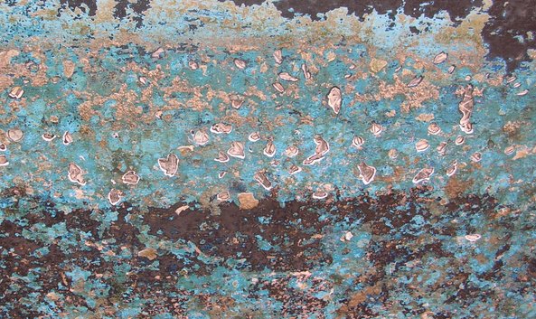

    Voici un gros plan après grattage de la coque et des bulles…
    Je penses le faire faire mais au meilleur prix si possible :unsure:

    En effet au vu de la photo je pense que la question de traiter ne se pose pas !!
    En revanche attention au « meilleur prix » un traitement osmose bon marché est en général un traitement mal fait, et c’est souvent pire que le mal. il vaut mieux dépenser 5000€ (ou se faire chier une bonne fois soit même) que de devoir recommencer dans 2 ans !
    Bien faire attention si tu décide de le faire faire au meilleur prix que le sèchage soit bien respecté et que surtout les produits utilisés soient les bons. Il faut absolument utiliser exclusivement de l’epoxy pour toutes les étapes.
    Bon courage. Tiens nous au courant de la suite.

    A mon pauvre dagget en effet ton bateau est dans un piteux état. A la vue de ta photo je me suis dit immédiatemment : « désarmes ton bateau, trouves toi une autre coque en bon état. » Pour ma part je ferais un tours du coté des petites annonces afin de trouver une meilleur coque.
    Disons qu’avec un budget virtuel de 5000€ (prix mini d’un traitement osmose), je pense que trouver une coque, la ramener chez toi, désarmer ton bateau pour tout remonter sur la nouvelle coque pourrait être envisageable.
    De plus en étant un peu appliqué à la tâche, la saison prochaine n’est plus à rayer des planning.
    Voilà en tout cas ma petite pensée du moment en réponse à ta photo.
