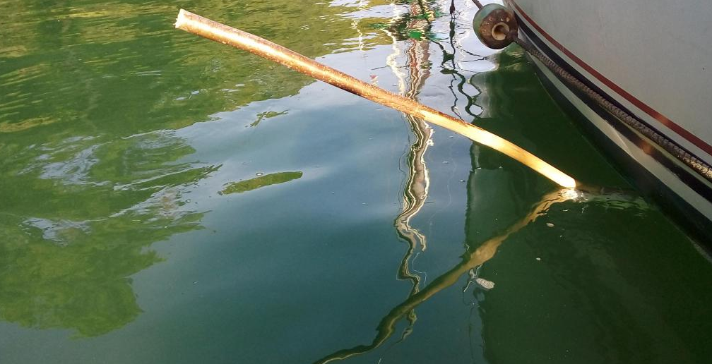

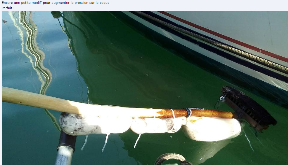

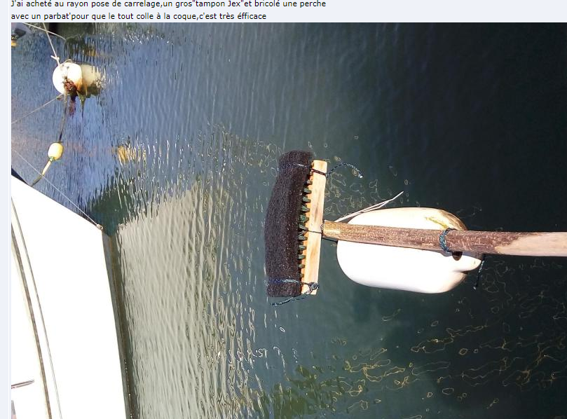

Bonjour à tous
A la recherche d’une solution économique pour garder une carène propre entre deux antifoulings,j’ai vu un de mes voisins de mouillages utiliser une « brosse à lulu »
La brosse Lulu nettoie les carènes à flot – Voile & Moteur (voileetmoteur.com)
Solution couteuse à mes yeux pour un résultat moyen,j’ai repris ce principe,mais en brossant mon canot de l’annexe avec une brosse »maison »
Après 3 ans d’utilisation,j’arrive à avoir une coque en propre encore en fin de saison.
