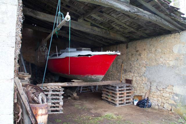

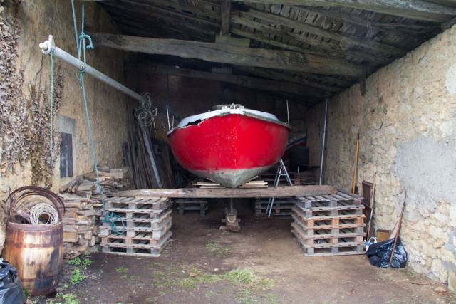

    Je viens vous faire un petit retour car j’ai finalement aboutit à une solution un peu différente.
    Vu que les bers que j’avais construit ne permettait pas de sortir la remorque, nous avons opté pour un solution intermédiaire avec un madrier transversal posé sur des palettes. Ce n’est pas très beau, ni très pratique, mais pour le moment ça a l’aire de bien tenir.
    Je vous mets quelques photos pour visualiser le tout.
    N’hésitez pas à commenter si vous le souhaitez.
