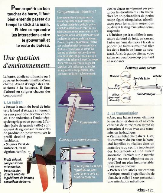

    je n’ai pas pu mettre l’article dans les commentaires je le mets donc ici si pascal peu le mettre a l’endroit ou je voulais l’inserrer

    Sur mon edel 2 la lame de safran est plate, juste un peu profilée sur les bords.
    A propos de l’article ci-dessus, si je ne m’abuse il y a une erreur grossière: mettre une cale entre le tableau et l’aiguillot ne change pas la compensation, ça incline juste l’axe de pivotement… il faudrait une cale entre le safran et l’aiguillot, mais c’est déjà plus délicat a mettre en oeuvre!

    [quote= »COlivier » post=8270]
    Désolé de de contredire mais l’article est exact. En mettant une cale, le safran bascule vers l’avant, le centre de dérive avance et un safran trop dur peut retrouver un équilibre. Pour preuve, il suffit d’incliner un peu un safran basculant pour s’appercevoir du contraire.
    #11814
    COlivier
    Désolé d’insister :P mais mettre une cale où ils disent, ça agit peut-être sur le comportement du bateau, mais ça ne joue pas sur la compensation, d’ailleurs il suffit de lire leur définition de la compensation pour voir qu’ils s’auto-contredisent. (puisque ça change en même temps l’inclinaison de la pelle et celle de l’axe, donc au final il n’y a aucun changement relatif entre ces 2 éléments)
    La « preuve » qui serait faite en remontant un safran basculant n’en est pas une, puisque là par contre justement oui on joue sur la compensation ;)
