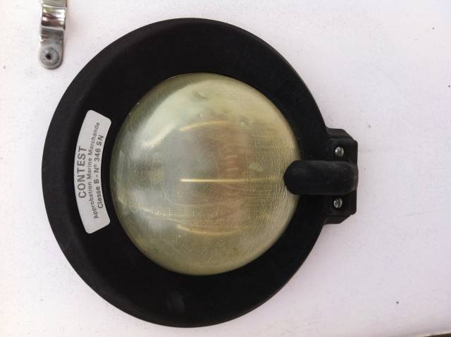

    Bonjour.
    Mon compas est illisible ( voir photo) je pense que c’ est un CONTEST 100. Avez vous un produit miracle pour le rendre lisible , ou dois je le remplacer ? pour le remplacement, pensez vous que le CONTEST 101 sera compatible ?
    Encore merci pour votre aide ;)
    Jean Pierre
    #12109
    Arnaud CH
    Si les rayures et l’usure n’est pas trop profond tu peu essayer le polissage, les carrossier polisse les phares de voitures terne bien moin onéreux qu’un remplacement;)

    Claude33
    bonsoir

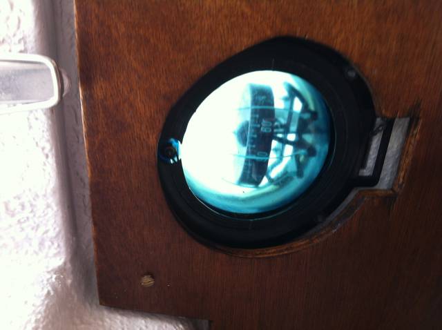

    j’ai eu le même problème..j’ai essayé le lustrage à faire avec le même produit spécial utilisé pour les phares en « plastique » de voitures ..résultat peu concluant (le liquide intérieur ayant pris uen couleur jaunâtre..)
    donc j’ai du en acheté un neuf… le mois dernier (et je n’oublie pas de mettre le cache dessus! (les dimensions sont identiques pour le trou à travers la cloison (sauf une encoche pour la lumière que je n’ai pas encore encore branchée.. pas de batterie ou de pile encore) (livré avec un gabarit de perçage) les trous des vis ok! (chez AD Diffusion)(j’ai apporté l’ancien modêle pour vérifier au magasin…et quelle différence! on y voit bien ( ah oui j’ai pris celui avec les lignes de foi de 30° )
    #12111
    j’ai réussi à ravoir correctement le mien (sur mon aloa23) avec du mirror (comme mes hublots d’ailleurs), le mieux étant de polir avec l’embout feutrine sur perceuse ou dremel (vitesse moyenne pour pas chauffer et fondre le plastique); mais cela ne rectifiera que l’état de surface, si c’est terni à coeur de la matière cela ne sera toujours pas terrible. essaie quand même de frotter avec du mirror ca peut suffire des fois
    #12112
    BOUDET
    A propos quelle type de liquide est à l’intérieur? on m’a dit de l’huile mais bon! de quelle type?
    Dans mon cas, suite a un démontage, un peu trop appuyé (il avait dû être collé) ,j’ai eu une fuite de liquide que j’ai ensuite colmaté .
    Comme mon compas est en bon état du moins en aspect visuel, je me demandais si en perçant avec un mini foret dans le haut juste de quoi passer une grosse aiguille sur une seringue remplie du même liquide , j’arriverais sans doute a le sauver
    en rebouchant bien sur avec un pistolet à colle.
    Qu’en pensez vous ?
