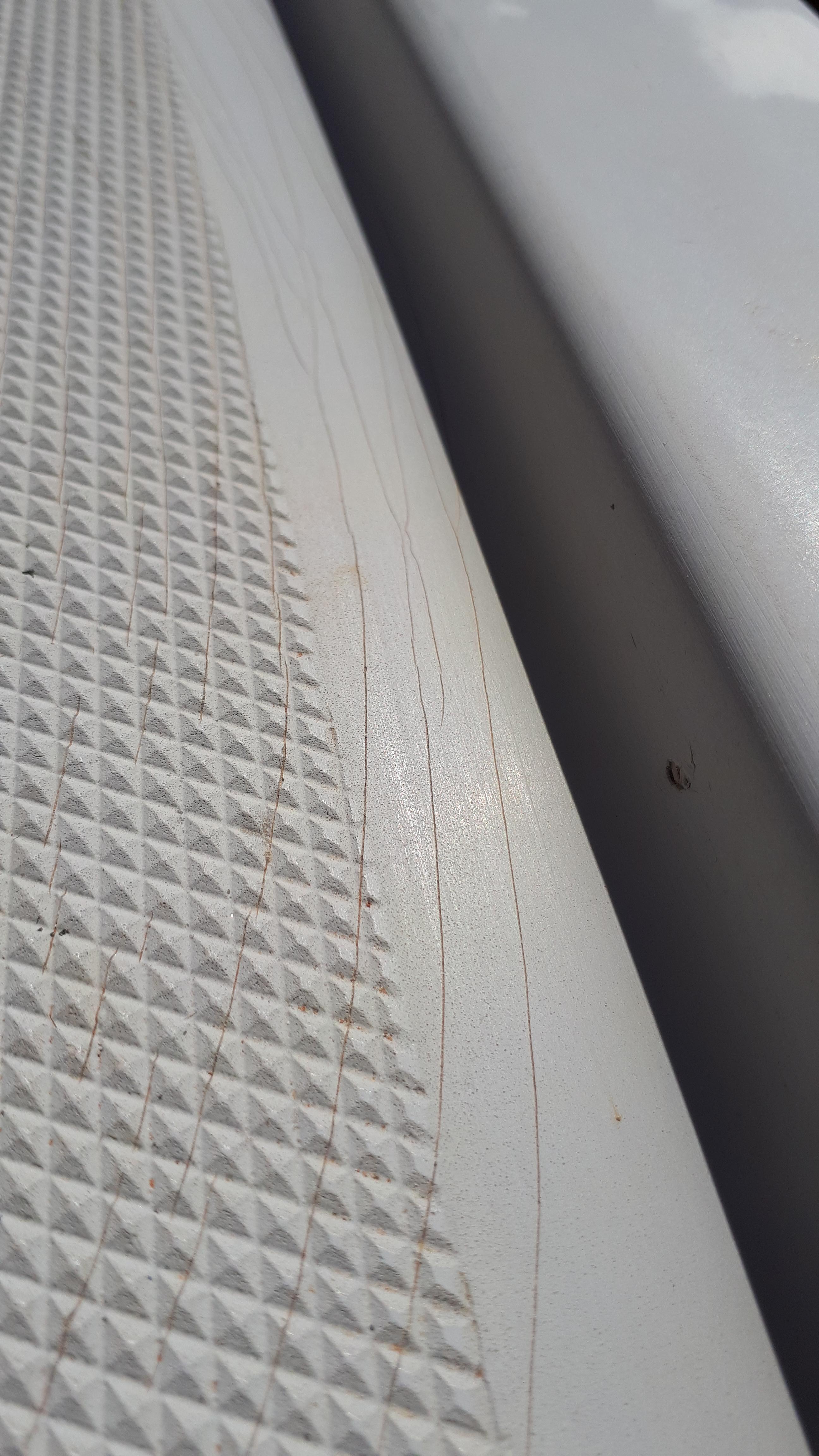

    j’ai commandé un produit de réparation de gelcoat qui a l’air tout à fait sympa pour boucher les fissures que j’ai un peu partout.
    Fissuré sale

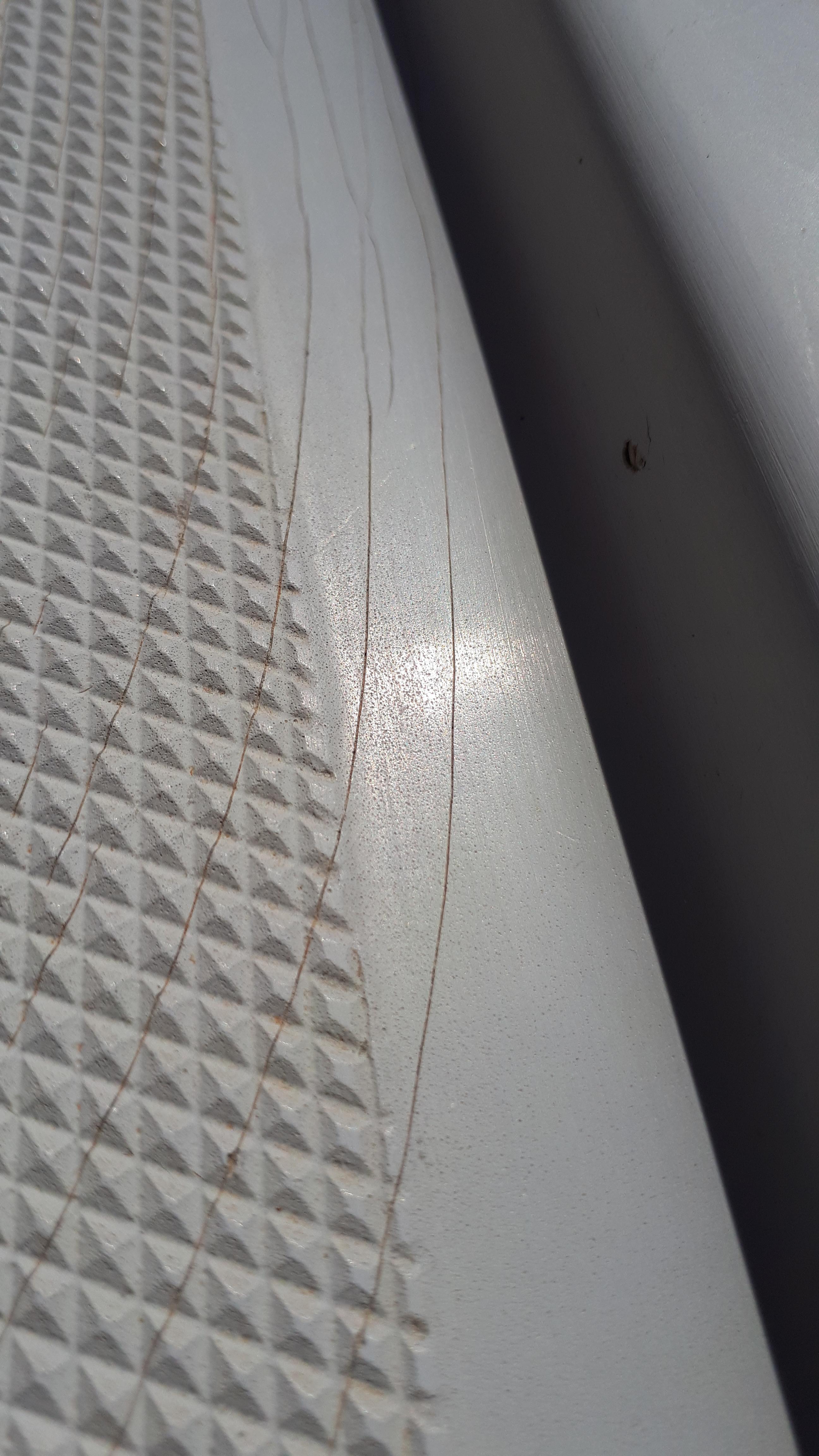

    J’ai nettoyé un peu à l’acetone
    Fissuré nettoyée

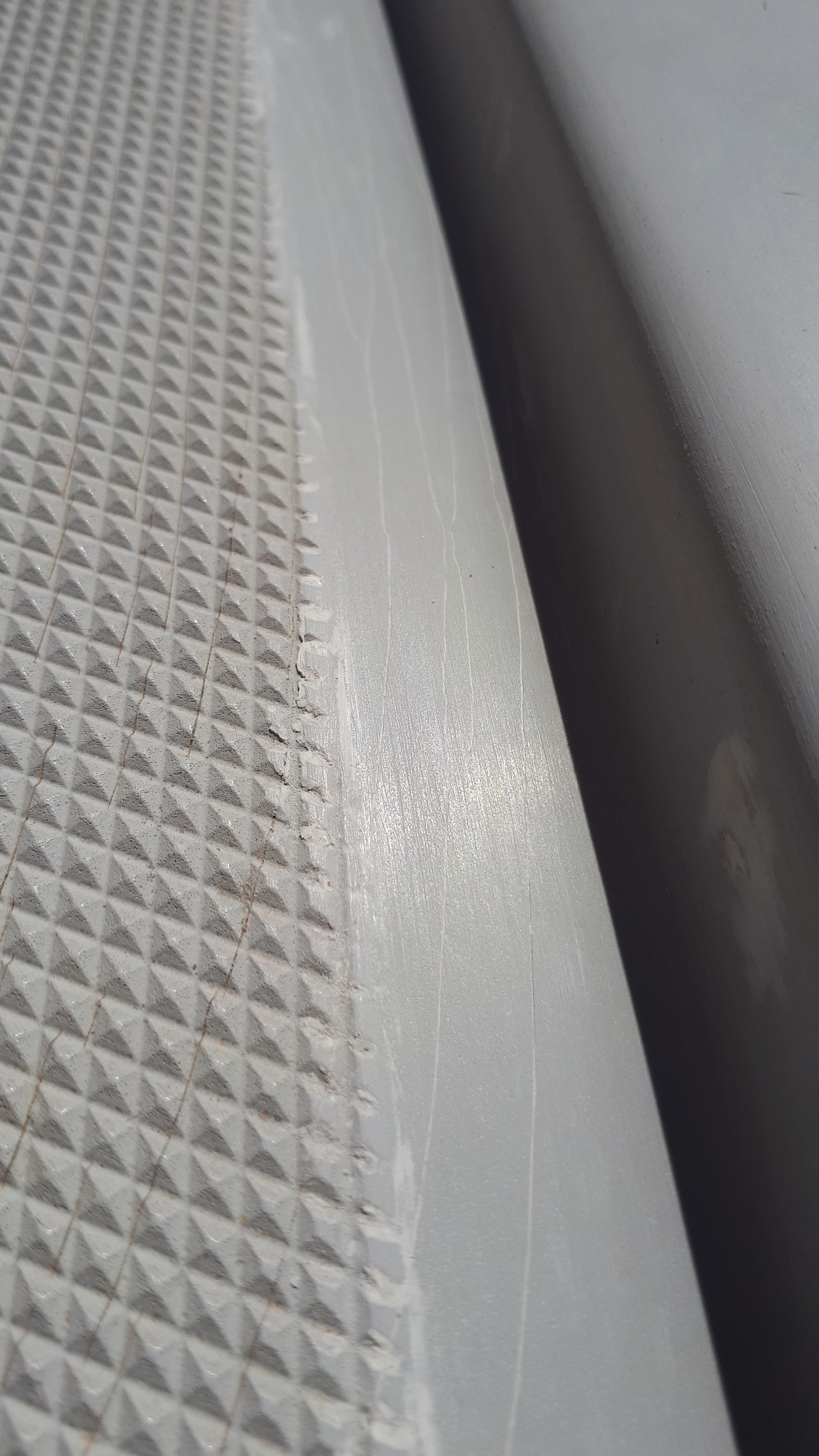

    Ensuite j’ai appliqué le produit avec le dos d’une cuiller en bois, ou le bout du doigt (dans un gant étanche, je ne voulais pas prendre de risque) , ça se présente comme une crème dans un tube et ça sèche super vite.
    Pâte étalée
    Ça a sèché en quelques secondes du coup il vaut mieux refermer le tube entre 2 applications…

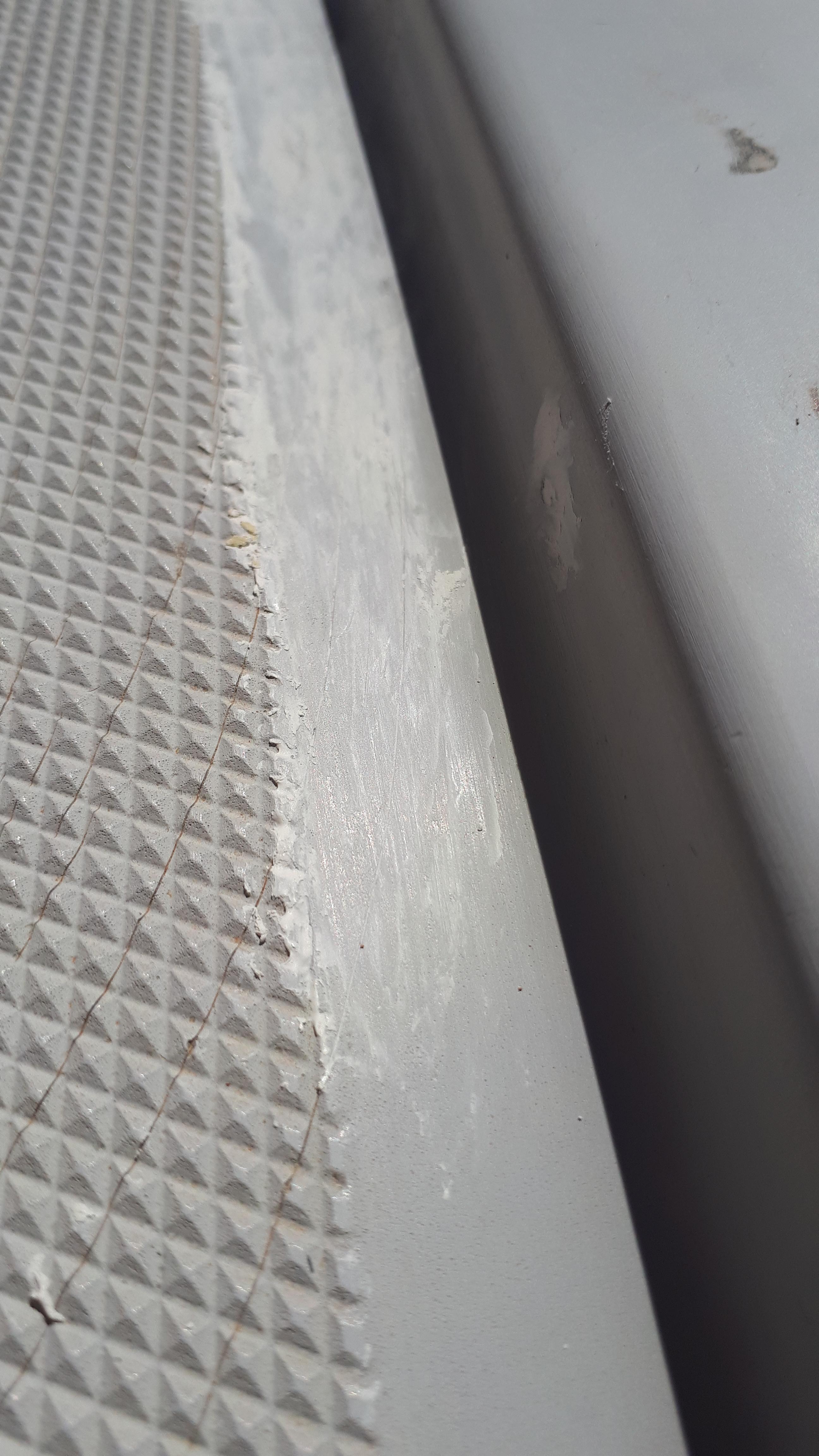

    Et ensuite j’ai poncé ce qu’il y avait en trop…
    Resultat

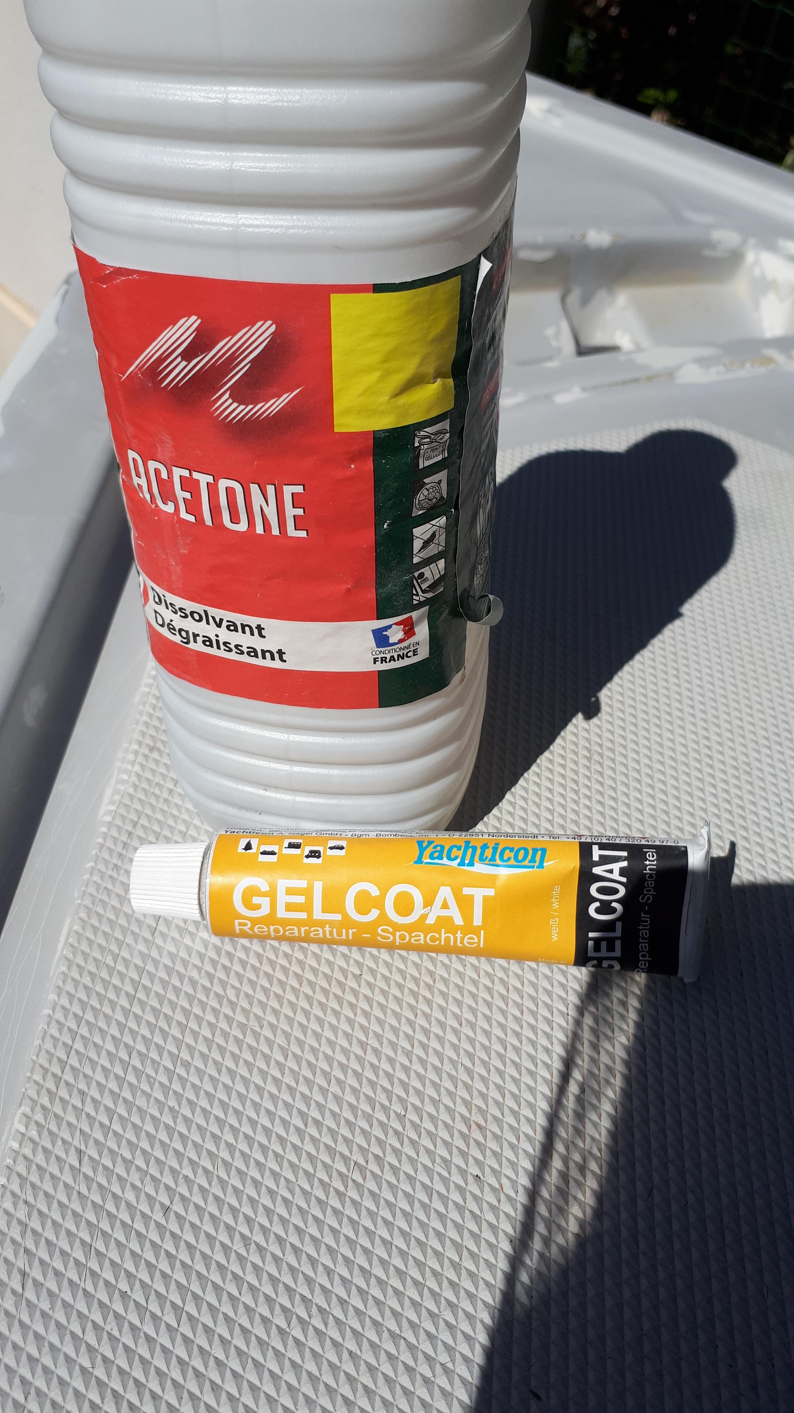

    Voici le produit…
    Produit

    L’efficacité, ce sera à toi de nous dire à l’usage B-)
    Mais ce sont des produits qui n’ont pas forcément très bonne presse (désolé de le dire aussi directement)… Si le gelcoat qui est de nature un produit très souple craquelle, c’est que ça doit bouger pas mal dessous. D’où l’idée d’agrandir les craquelures (ou de tout reponcer, ce que proposait un autre membre du forum). Certains vont même jusqu’à renforcer la fibre où ça craque…
    Le problème que tu as c’est que t’as pas mal de craquelures dans les pointes de diamant, et pour reprendre ça…
    Bon, mais « on m’a dit que » ces produits ne marchaient pas dans le temps, du coup je n’ai même pas tenté le coup, ce serait intéressant que tu reviennes un peu plus tard pour dire si c’est des conneries ou pas :yahoo:
