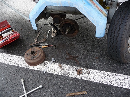

    Une fois arreté, par reflexe, je touche toujours les roulements afin d’etre sur que rien ne chauffe, et la, en touchant la roue gauche je manque de me bruler la main.
    Le tambour, la jante et le pneu sont brulant.
    je lève la remorque sur le cric et j’essaie de faire tourner la roue a la main, ca tourne, mais il faut forcer et on entend des frottements.
    Je défait le roulement et au moment ou j’enlève le tambour, les 2 garnitures des machoires de freins tombent par terre.
    Je démonte les machoires, remontent le tambour et re-graisse les roulements.
    Après ca plus de problème de chauffe, il faudra juste faire attention car du coup on à du neutraliser les freins de la remorque.
    La question est donc la suivante : ce genre de soucis (decollement des garnitures de frein) est il fréquent ? Comment le détecter avant qu’il arrivent ?
    Dans cette histoire on à eu de la chance, si on avait continuer de rouler comme ca, a force de chauffer, soit le pneu aurait éclater, soit le roulement aurait gripper.
    Pour finir le trajet aller, j’avais juste enlever les machoires de freins défectueuse, ainsi la remorque ne frainait plus que sur la roue qui était ok.
    Seulement dans les freinages un peut fort, comme la remorque ne freine que d’un coté elle tend à se mettre en travers et du coup force en latéral sur l’attelage ce qui peut faire deraper l’essieu arrière de la voiture qui tracte et mettre l’ensemble en portefeuille.
    Du coup pour le retour j’ai complètement désactiver les freins de la remorque en laissant le petit locquet de recul baissé.

    si j’ai compris il s’agir d’un décollement des garnitures (décollée de leur support: les mâchoires) ?
    et ca, ca ne se prevoit pas …en preventif juste changer les garnitures tous les 7 ans ?
