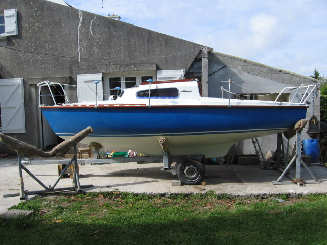

    moi je l’ai vue cette année car j’ai fait une remorque et 2 bers pour le poser en hauteur et donc le bateau posé sur ses bers j’ai pu descendre la dérive pour la piquer et la traiter et constater le mauvais état de celle ci.
    sur la photo le bateau est sur sa remorque et calé avec le ber arrière mais si non je cale l’avant et l’arrière, retire la remorque et descend la dérive
